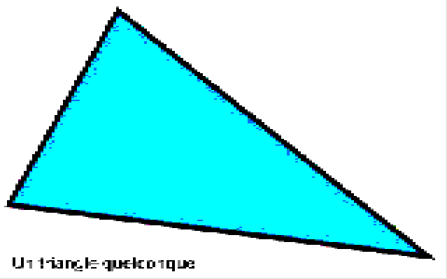

voici une image que j'aimerai obtenir :

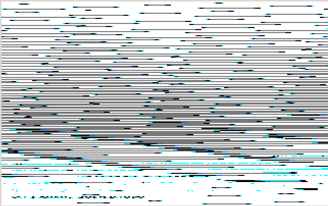

voila ce que j'obtiens :
il y a bien un décalage mais je n'arrive pas à comprendre de combien.

Je réponds à mon propre problème.
Donc l'idée de base est de convertir une image jpeg/png en fichier écran CPC voir des sprites.
Ce qui merdouillait était bien de calcul d'adresse de l'écran CPC et fait que je travaillais avec un flux de byte (Smile).
Changement de tactique avec ce code je peux transformer les fichiers en mode 0 :
