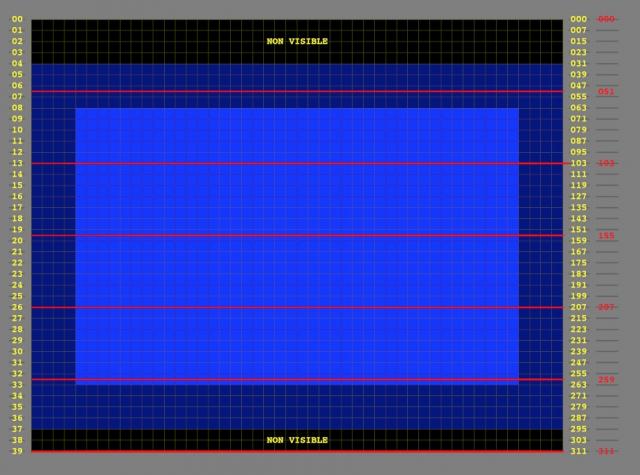

Comme je suis bon prince, je vous livre le fameux "schéma" qui guidera vos pas, jusqu'à l'élaboration de l'écran final.
Tableau des Ruptures tel que Chany me l'a transmis en 1993
Etudions ceci de plus près.
Ce tableau schématise votre écran Cpc et ses 39 lignes affichées verticalement. Un caractère représente un bloc de 8 lignes, ce qui signifie que quand on passe de la ligne 1 à la ligne 2, 8 lignes auront été affichées. (dans une configuration normale, bien sur!)
Vérifions quand même au cas où :
39*8=312
39 lignes de 8 blocs = 312 lignes totales affichées verticalement, c'est bien ça ! Hourra !
Ensuite, il ne vous aura pas échappé qu'il y a 5 lignes horizontales rouges. Celles ci symbolisent l'endroit exact où sont envoyées les interruptions, soit toutes les 52 lignes sur Cpc. Il y a 6 interruptions sur Cpc (6x52=312) alors pourquoi n'y a t'il pas 6 lignes rouges symbolisés ? Simplement car la dernière interruption arrive à la ligne 39.
Vérifions quand même si tout est bon. La première interruption se déclenche à la 6ème ligne et demie donc :
6*8=48
48+4=52
6 lignes de 8 blocs = 48 lignes + (1/2*8)
                               48          + 4
                            = 52 -> la 1ère interruption arrive bien à la 52ème ligne, la deuxième 52 lignes plus bas et ainsi de suite !
Pour finir, on aperçoit, pour les plus attentifs, deux zones situées, une tout en haut de l'écran et l'autre tout en bas de l'écran où est inscrit 'NON VISIBLE".
Ces zones se situent simplement dans la partie non vue de l'écran, en gros sous le plastique du moniteur.
C'est simple pour le moment, non ?

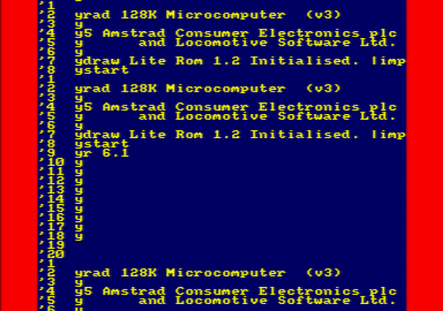

Voici ce que vous devriez avoir sur votre Cpc!

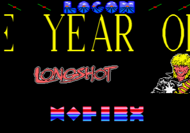

La première rupture ligne à ligne fut codée par Longshot (encore lui) dans la Amazing Demo. Regardez simplement la Supra Demo part !
Amazing Demo - Supra Demo de Longshot/Logon System

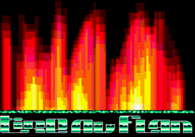

Tire au Flan de Shap, Madram et Beb / Overlanders
Nous allons reprendre la rupture précédente et se dire que nous voulons une rupture ligne à ligne sur la rupture 2!
Pour ce faire, rien de plus simple, il suffira de mettre les registres 4 et 9 à 0. Il faudra surtout ne pas oublier de remettre le registre 9 à sa bonne valeur, une fois la ligne à ligne affichée, soit après avoir affiché les 160 lignes.

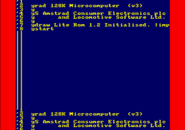

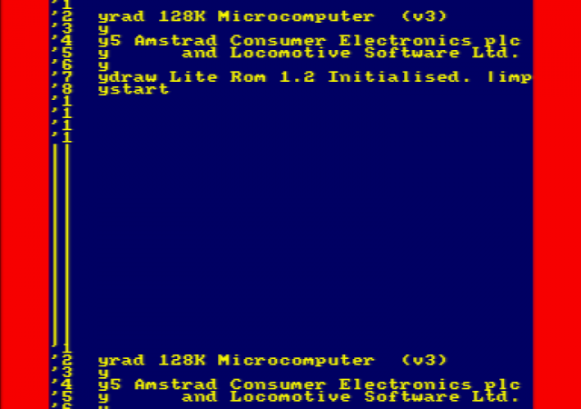

 Voilà le résultat :
Ah !!! Mince que se passe t'il ? Juste après le '8, nous avons un overflow du registre 9. Comment cela se manifeste t'il ? Nous avons 4 fois '1 affiché juste sous le '8.
En effet, il faut changer la valeur du registre 9 au moment où son compteur interne revient à zéro. Si ce n'est pas le cas, le registre 9 ira jusqu'à sa valeur maximum soit 31 (32 lignes).
Petit calcul :  32/8=4 lignes de caractères affichées ! Voilà le pourquoi du comment. Mais alors quelle serait la solution à tout ceci ?

       ld bc,#bc04 ; Rupture 1
       ld a,8-1
       out (c),c
       inc b
       out (c),a
       halt
       ld b,5*8 +4-2 ; attente 44 lignes -2 pour éviter l'overflow du registre 9
b2    fill 60,0 ; 60 Nops
       djnz b2
; Début Rupture ligne a ligne -> r4=0 et r9=0
       ld bc,#bc04 ; Rupture 2
       ld a,0; ancienne valeur 20-1
       inc b
       out (c),a
       ld bc,#bc09 ; Hauteur des lignes rupture 2
       ld a,7-7
       out (c),c
       inc b
       out (c),a
       ld b,20*8 ; attente 160 lignes
b3    fill 60,0 ; 60 Nops
       djnz b3
; On revient à la normale -> r9=7
       ld bc,#bc04 ; Rupture 3
       ld a,11-1
       out (c),c
       inc b
       out (c),a
       ld bc,#bc09 ; Hauteur des lignes Rupture 3 et 1
       Ld a,7      ; on remet la hauteur des lignes à 7 (soit 8 lignes affichées en verticale)
       out (c),c
       inc b
       out (c),a
       ld bc,#bc07 ; On repositionne la VBL
       ld a,11-4
       out (c),c
       inc b
       out (c),a
       jp main
Qu'est-ce qui change par rapport à la version précédente  ?
       halt
       djnz b2
On enlève 2 lignes à la boucle d'attente avant de modifier la valeur des registres 4 et 9 à 0, ceci afin d'éviter ce fameux overflow !
Il n'existe pas d'overflow du registre 9 sur Crtc 3, donc sur Cpc+.
Le résultat est sans appel! Voici notre belle rupture ligne à ligne. Elle commence cette fois-ci, bien après la ligne 8 et ce, sans aucun overflow.
