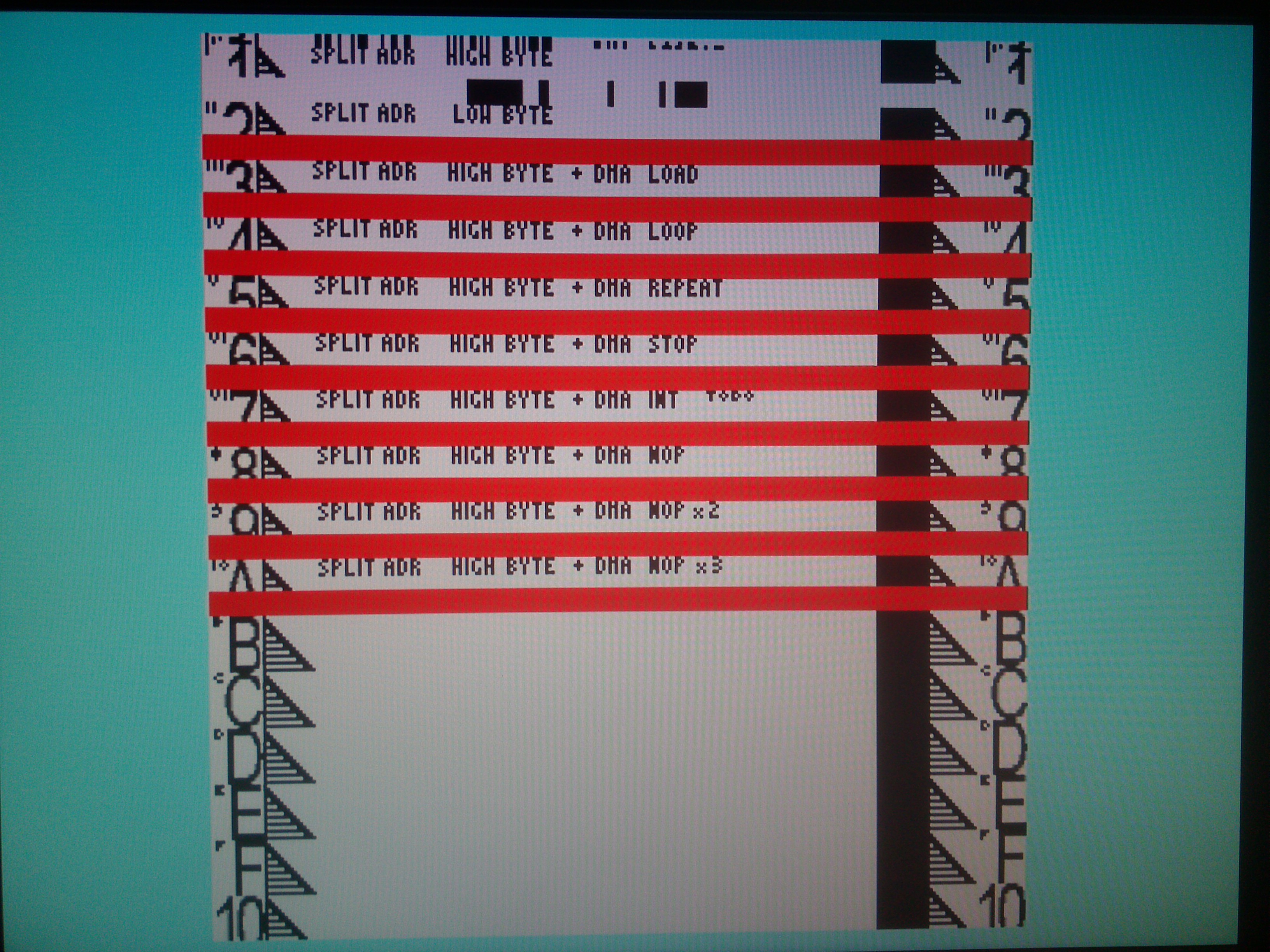

Pour la rupture et le SSR j'avais mis une cartouche sur cpcwiki (ou juste une capture?)
La voici
Les seuls tests intéressants sont ceux des deux premiers "blocs" (1 et 2 donc), à chaque ligne je décale d'un nop jusqu'à ce que ça foire donc ça met en évidence la limite exacte, pour peu que l'émulation du Z80 soit exacte au cycle elle aussi, évidemment Mr. Green
Et là, sugar+ se vautre bien
http://dl.free.fr/iBne9UOgH
rendu réel

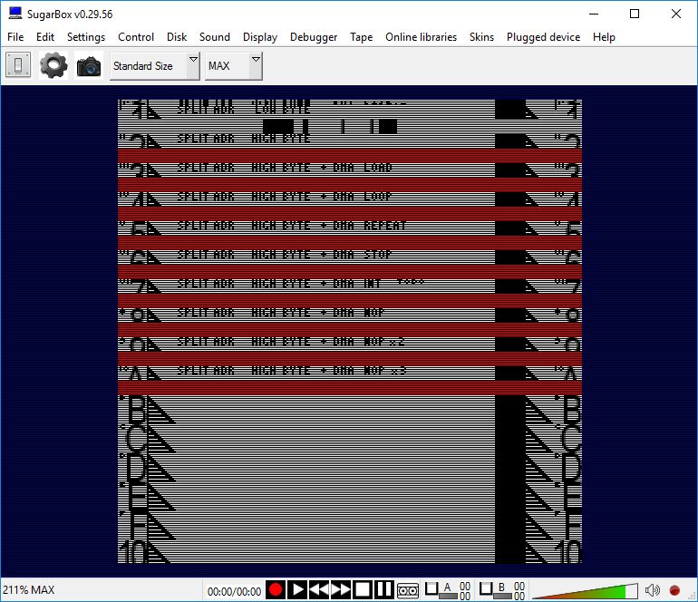

Petite mise à jour : J'avance douuuuuucement, mais sûrement (enfin j'espère !) sur l'émulation SPLT/PRI/SSCR.
Par rapport à l'image de roudoudou, on voit bien quelques petites différences :
- les lignes low / high sont inversées par rapport au +, mais je ne vois pas bien pourquoi (tout à l'air en ordre, ce qui m'inquiète sur ma compréhension de la chose)
- Les lignes "rouges" apparaissent trop tôt également. Je soupçonne un décalage entre l'écriture dans le registre de l'ASIC et la prise en compte (ça vous parle ?)
En plus, je déconnais : Mon émulation CRTC3/4 étant récupérée du CRTC1, eh bien, j'avais les mêmes limitations !
C'est désormais corrigé, au moins pour cette partie là...

PostPosted: Fri 3 Nov - 21:44 (2017)    Post subject: Mise a jour de l'emulateur SugarBox Reply with quote
à chaque ligne (rouge ou non) je décale le code d'écriture d'un nop en effet alors ça te dit si tu prends en compte trop tard ou trop tôt Smile
