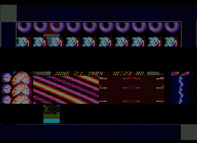

En tentant de recaler le mode sur (HSYNC + 2us), j'avais également modifiée la durée d'une hsync (2us). D'ou les artefacts.
Je ne suis toujours pas bon sur le changement de mode (a moins de 3us après HSync, Imperial Mahjong affiche des trucs moches), mais je m'en approche !
Le reste est rentré presque dans l'ordre.

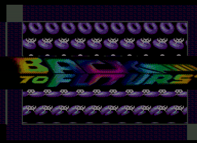

T'as presque réussi mais encore des erreurs au niveau affichage (Partie basse et haute!)
au lieu de
Posts: 2,976
