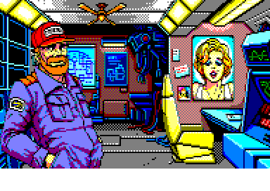

Certains des micros japonais en 640x200x8 avaient en fait de facto une gestion des trames (non croisées d'ailleurs, jsute des lignes verticalles) qui au final transformaient la palette RGB super basique 1 bit (bref 8 couleurs de base) en une palette CPC 3x3x3 RGB (les 27 couleurs donc) soit de facto du pseudo 320x200x27...
Après faudrait quand même voir ça sur un vrai moniteur pour se rendre compte du rendu en vrai.
en tout cas souvent les graphistes sur les micro genre NEC PC-88 utilisaient le mode 640x200x8 comme un 320x200x27.
exemple :
devient ça :
pour info :
http://www.mobygames.com/game/snatcher/screenshots
ils sont balèzes ces Japonais quand même...
le truc marrant c'est que quand on converti du 320x200x16 en 160x200x16... ça fait un peu la même chose mais avec des lignes horizontales en fait.
après les pixels étant alors bien plus gros, il faut en fait plutôt utiliser des trames croisées et refaire mieux les contours aussi sans doute.
quand aux polices de caractères, on comprend pourquoi les modes graphiques à l'occidentales n'ont pas duré longtemps au Japon...
Enfin petit truc marant : la partie image est en 384x120 à l'origine donc ça peut donner du 192 x 240 en fullscreen mode 0 avec pixels magnifiés 1x2... vraiment trés "portable" sur CPC...
reste en théorie a utiliser les pxiels qui sont alors au final 2x plus fins (relatif) vertivalement... mais il te reste moins de place pour le texte , ça pompe grave de RAM et en prime tu as les bords rond des moniteurs qui grignottent encore...
oh et puis ils ne se limitaient pas qu'à 16 couleurs finalement... (là ça ferait 24... mais y'aquelques artefacts passque l'image d'origine est quand même en 640x200x8 quand même donc certaines lignes sont quand même censées être fines et un transfer produit des artefacts ça et là.
bref le sujet dévie mais avec les solutions type diskDure modernes et les extensions de RAM... Snatcher pourrait théoriquement avoir un portage CPC digne, en mode full screen, avec les textes en "philactères" par dessus l'image... sans doute... le tout avec du gros mode0 bien gras et pourtant méga fidèle à l'original.
Et là y'a que du travail de portage graphique relativement simple en fait.

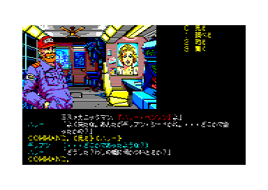

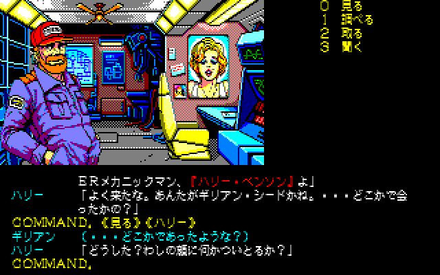

enfin pour en revenir au topic... si tu regardes justement les graphismes PC-88...
en gros ils font un double travail de tramage... le tramage de base 640x200 avec des lignes verticales, ça donne des pseudo couleurs type CPC... qui sont ensuite elles même tramées en pseudo 320x200 avec justement la technique des couleurs complémentaires ou un truc dans le genre...
Genre au départ je me disait le mur rouge foncé est ensuite tramé avec du gris... bin non.
en fait c'est du violet foncé tramé avec du jaune foncé...
enfin ce genre de trames en 3 teintes (voire les murs justement sur l'image original en 640x200 rouge, vert et bleu, ce qui finis par donner du jaune foncé et du violet foncé)), tu peux normalement utiliser en Mode0 en pivotant les "lignes verticales" en lignes horizontales...ça garde le ratio de pixels, bien que les pixels "carré" du CPC ne le sont pas vraiment, les pixels sont toujours un poil plus hauts que large en fait sur un Vrai CPC (je l'ai bien vu quand j'ai fait Bubbles of the mind) mais ça doit quand même bien rendre quand tu le fais sur une surface potable.
Mais avec leurs machines en 640x200x8 qui pourtant sont censées ne faire que 8 couleurs RGB de base... bin ils concevaient leurs graphismes en pseudo palette 125 (5x5x5) grace au double travail de trames.
Mais comme je le dit, ça serait quand même sympa de voir le rendu sur un vrai moniteur en fait.
