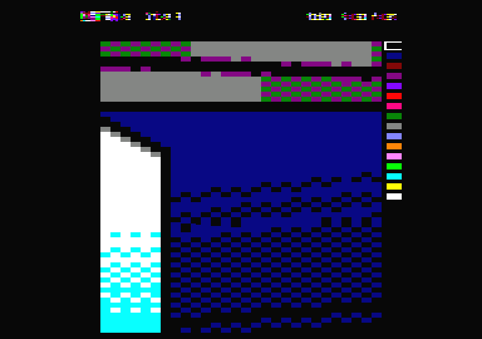

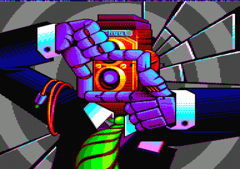

Bug "éventuels" détectés
1: Deux exemples avec de la video affichée non désirée.
Ici le mode 2 disparait quand on déplace la fenêtre de travail.

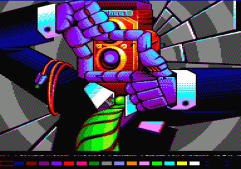

Bonsoir à tous !
J'ai un peu avancé sur certains bugs avec la dernière révision (i1409b.rom)
J'ai corrigé également quelques petits détails, à savoir :
- Redéfinition du mode 2 avec correction des proportions qui n'étaient pas les bonnes. (1:2 mode Edition)
- Redéfinition du curseur de selection mode 2 (Mode fullscreen)
- Correction de bug lié au curseur de selection en fonction du mode selectionné.
- Ajout du nouveau logo made in Barjack (Mode fullscreen). Le Logo s'adapte en fonction du mode choisi.
- Correction du bug de l'affichage des coordonnées Y qui rebouclaient quand celles ci >255. J'en ai également profité pour adapter les coordonnées X qui changent en fonction du mode utilisé. (Mode editeur)
- Correction de bugs liés aux options de copier/coller, inversion horizontale/verticale, copie trame Horizontale et verticale, création de trame et remplissage. (Mode Fullscreen)
- encore quelques petits trucs...
