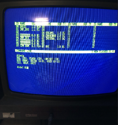

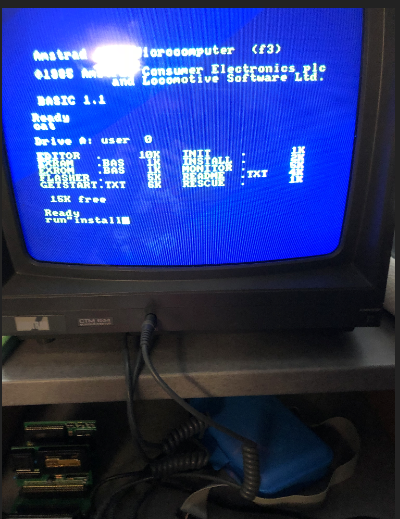

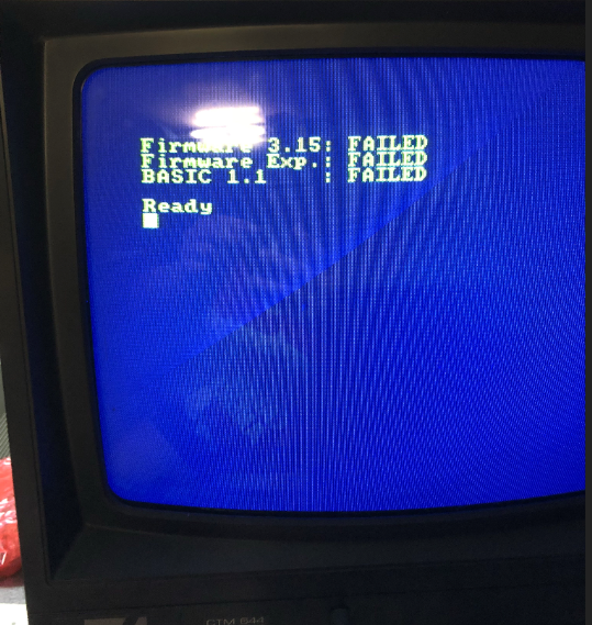

DEUXIEME PARTIE (Avec le cavalier vert en bas vers la gauche si le CPC reboot non stop (RESCUE MODE), sinon on le laisse à droite en standard)

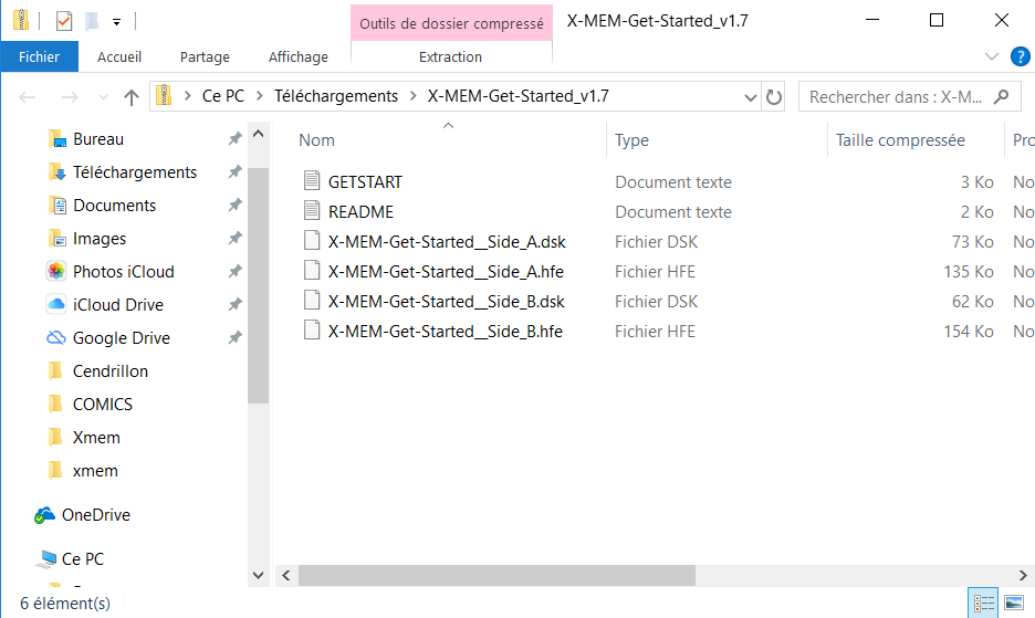

On va utiliser les logiciels fourni par toto qui sont situés dans les images DSK ou HFE du fichier zip XMEM Get Started
Puis on va éxecuter le fichier INIT pour effacer à la mano toutes les ROMS une par une
Dans le programme INIT, On va effacer la ROM affectée à son numéro en utilisant la commande DEL
En répète cela pour l'ensemble des ROMS, dès lors on utilise le fichier INSTALL ensuite

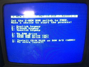

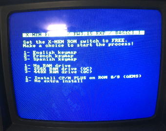

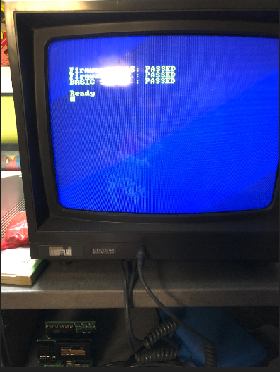

ATTENTION: Si votre cavalier Vert était à gauche, il faut le repostionner à droite (BIEN SUR sans ELECTRICITE ^^ Smile
On répond aux questions (Clavier Francais, pas de Ramdisk et pas d'extra install)
Dès lors, le reflashage s'effectue
Et MIRACLE DE LA TECHNOLOGIE, La XMEM est de nouveau opérationnelle Smile
Vous pouvez "Reseter" le CPC

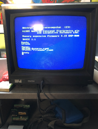

la présence de la commande |flash devrait confirmer le bon fonctionnement de la XMEM
Voilà cette deuxième partie est terminée. Votre belle XMEM est revenue à la vie ^^
