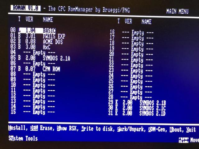

MessagePosté le: Mer 4 Juil - 18:12 (2018)    Sujet du message: gestionnaire ROM pour Xmass Répondre en citant
bon, je dois avouer que je suis pas un expert avec ce system de ROM et slot.
j'y arrive pas.
J'ai ca:
je voudrais mettre IMPDOS dans le Slot 4 qui est libre.
le switch ROM de ma XMEM est bien sur FREE; je rentre la commande
ùflash,"IMP1904.ROM",4
READY
je hard reboot le CPC+ et je lance ROMAIN pour verifier.. mais le slot reste vide.
je suis perdu..   je me souviens avoir pas mal galeré pour y installer HXC et SYMBOS..
si quelqu'un a une idée du pourquoi ca marche pas?
Vu que j'ai remis le lecteur de disquette, j'ai meme essayé de supprimer le slot 3 HXC.. rien n'y fait...
l’interrupteur, toujours sur FREE, apres un flash du border en blanc, je le repositionne sur LOCK comme indiqué mais rien y fait.
Confused

désolé pour l'image.. sur mon PC, elle est bien droite, mais sur le forum, elle est a l'envers . Mr. Green
