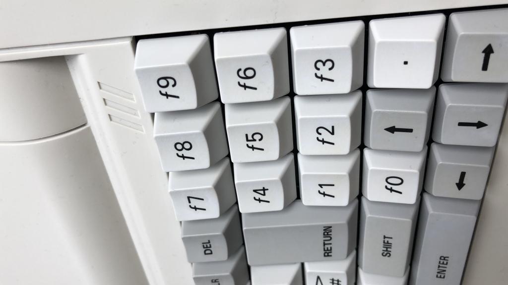

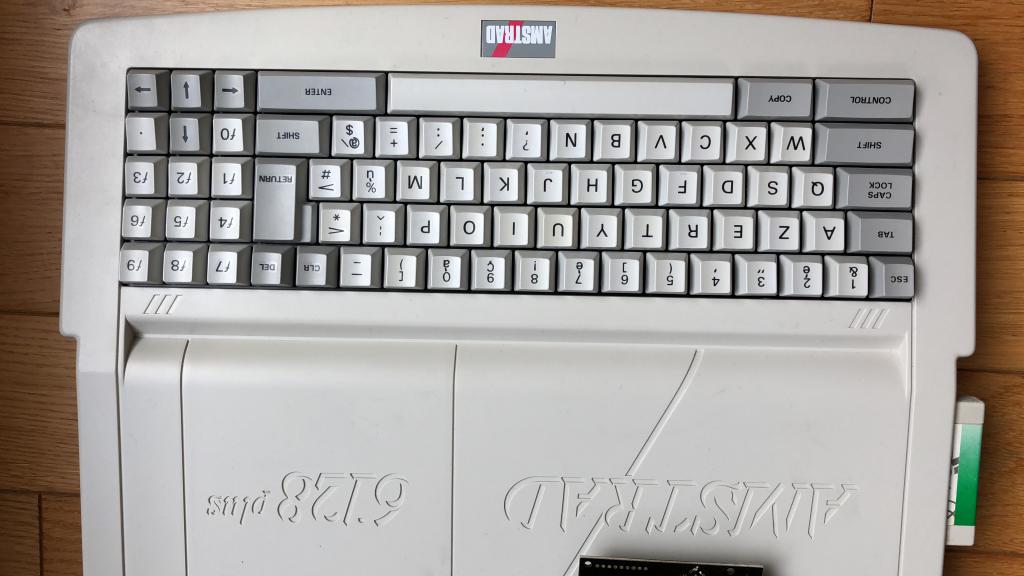

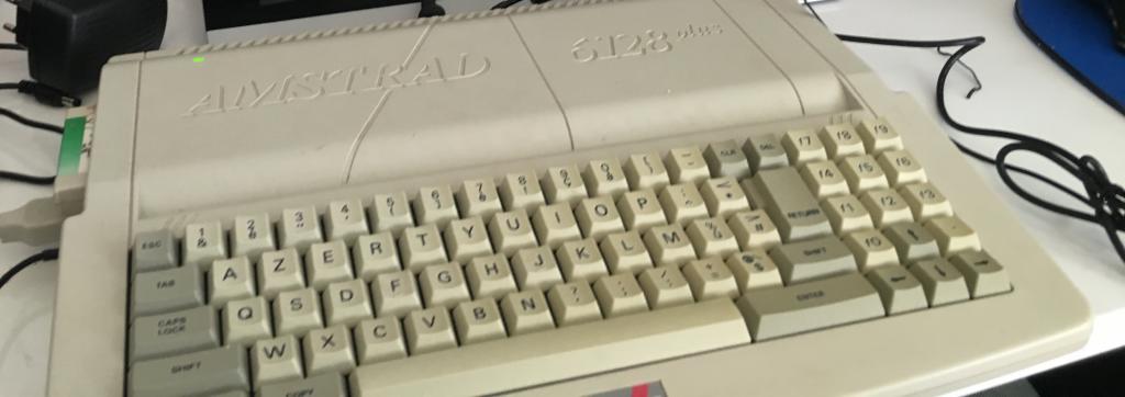

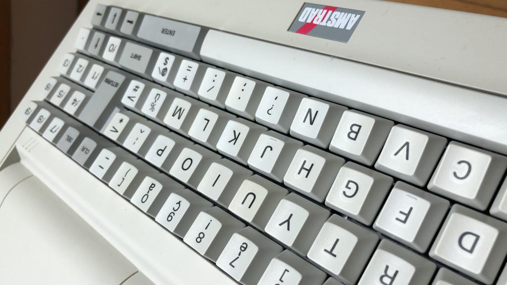

Salut!
Au vu des forts UV sur la région parisienne, j'ai fait mes ordinateurs dont mon CPC PLUS au retrobright.
y a pas photo.. il est comme neuf maintenant.
AVANT:
on voit bien les touches jaunies par le temps
APRES:
bin.... il est neuf!
