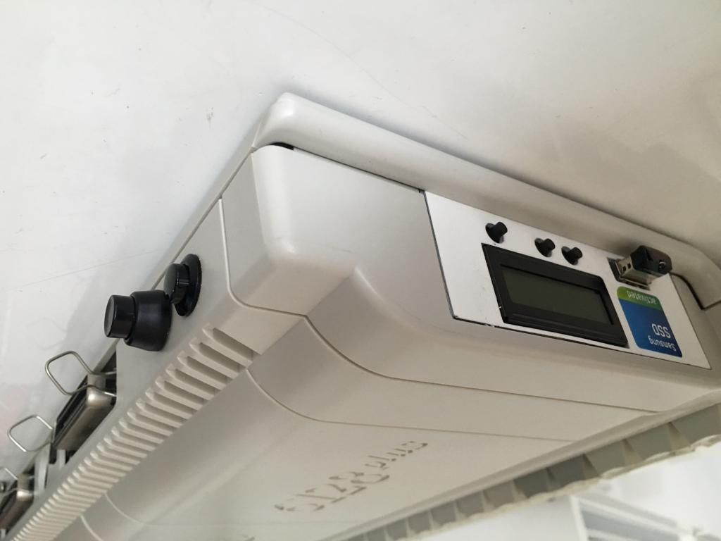

Je possède déjà une m4 board mais j'aimerai utilisé aussi des clefs usb pour les transferts de disquettes.
Mais j'hésite entre deux une gotek et celui de zaxon (présenté par Roudoudou https://www.youtube.com/watch?v=uSSAuz4GViI)
Bon j'avoue que celle de zaxon m'intéressait plus vue la vitesse de montage mais les tests de Roudoudou mon un peu refroidis.
Ce que je recherche principalement, bon support du format dsk en lecture et écriture.
Pour le moment je ne joue pas trop avec le FDC mais si le lecteur de Zaxon supporte mal les formats atypiques de dsk, cela serait bête d'investir dans celui ci.
Et le Gotek me parait compliquer à mettre à jour et quid du support dsk ?

Pour ma part, je te conseillerais le Gotek !! De plus, ce n'est pas si compliqué que cela à installer.

Idem, le Gotek sous Flashfloppy fonctionne à merveille (et la MAJ est simple à faire, au cas où ,je peux te faire ça).

Le ZAX drive est très bon
Les tests complémentaires ont montré que le Gotek n'est pas meilleur sur les pistes protégées en DSK
La version HxC ne s'en sort pas mieux (il gère certains formats et pas d'autres)
Bref
Avec un écran et un montage facile, un prix correct, je suis à fond pour le ZAX !!!
Par contre, il faut bien penser à prévoir une alimentation costaud!!! Tous les problèmes qu'on a eu lors d'un des streams avec la M4+Zax se sont corrigés avec une alimentation plus puissante.

Merci Roudoudou pour les infos Wink.
J'ai bien vu qu'il fallait une alim externe, j'ai cramé la M4 en utilisant l'alim du moniteur.
Elle est repartie en SAV.
Bin finalement j'ai opté pour cette de Zaxon (Piotr), je voulais que le lecteur s’intègre dans le slot du lecteur A.
Je verrai pour le gotek plus tard.
Merci pour les infos en tout les gars.

le ZAX est sympa (j'en ait un).
Faut juste allongé le cable d'alim et la nappe floppy si tu utilises un CPCPLUS
mais ULTRA GALERE même impossible si tu veux mettre un Drivre B externe.
