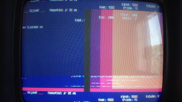

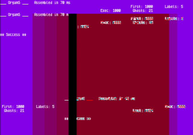

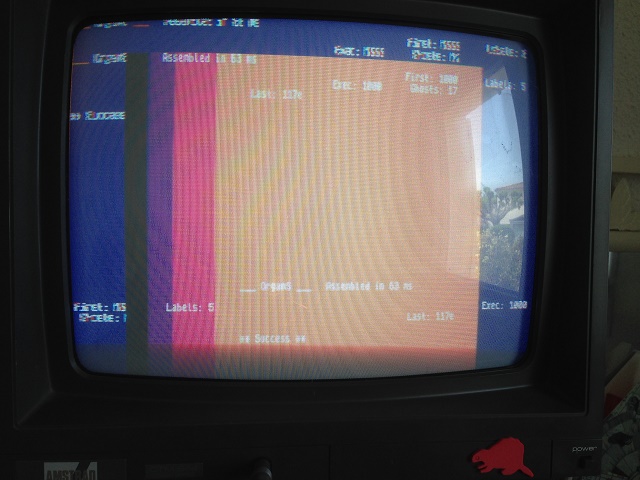

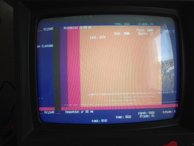

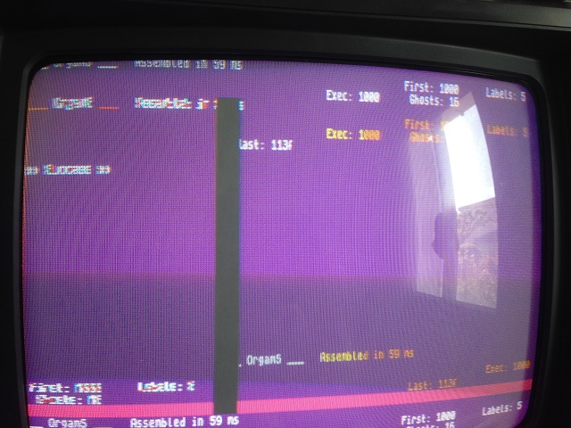

J'ai tenté ce matin quelques essais "multimode" sur mes Cpc (Old & Plus).
Par multimode, j'entends, changer de résolutions x fois sur la même ligne.
Dans le cas présent, j'ai utilisé, le mode 1 et le mode 2, et je suis assez satisfait du résultat...
Conclusion ? Je viens donc, tout naturellement vous poster, le fruit de mon travail.
Quelques explications s'imposent ! Sur tous les écrans, mode 1 et mode 2... La bande verticale noire n'est ni plus, ni moins que la HBL, car, je le rappelle, le changement de résolution (mode x) s'applique après chaque HBL.
J'ai essayé de voir quelle pouvait être la valeur minimum applicable. Dans les cas présentés, nous sommes avec une hbl de 2 chars. (2 caractères mode 1)
Vous en pensez quoi ?

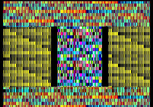

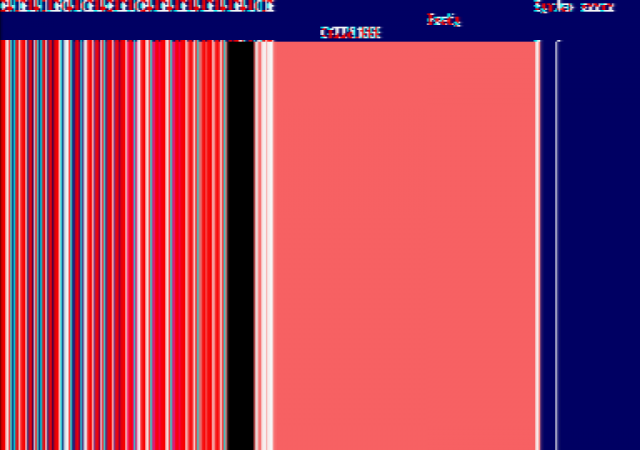

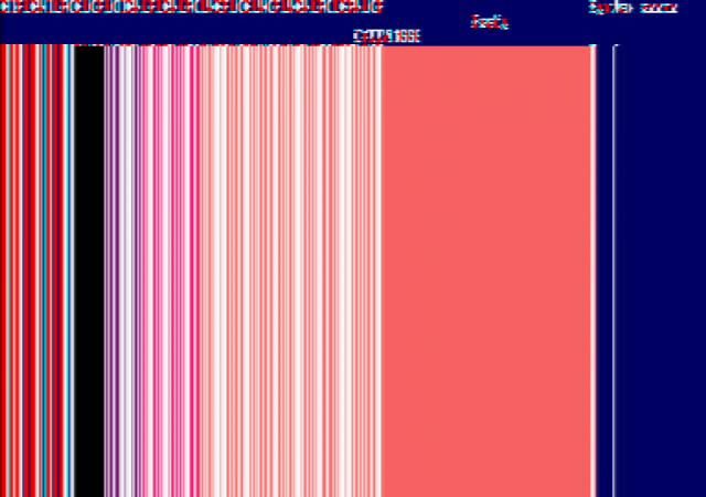

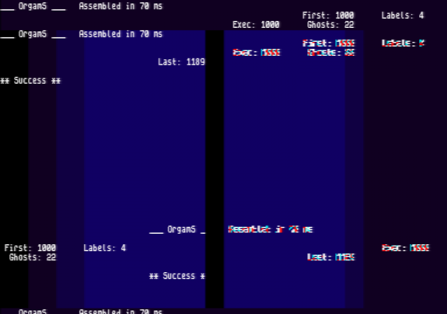

J'ai réalisé quelques tests ajoutant des split-rasters à ma routine multi-mode.
J'ai pensé aussi Cpc+ !
Ca me laisse songeur !

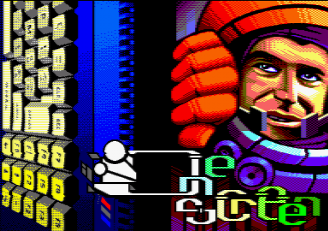

Pour tout dire, l'idée est venue de la "Onescreen Colonies" de Vanity et plus particulièrement de cet écran !
J'en profite pour vous mettre un lien fort intéressant qui m'a fortement inspiré.
N'hésitez pas à venir en débattre, ou pas...

Et du coup, tu as testé les fameuses différences 0,1,3 concernant la durée de Hsync? :p
Messages: 3 169
Point(s): 609
Moyenne de points: 0,19
MessagePosté le: Lun 23 Avr - 21:29 (2018)    Sujet du message: Quelques essais "MultiMode" ! Répondre en citant
Bien évidemment mon roud... durée mini tolérée pour le changement de mode, TOUS crtc confondus, 2 chars.

Donc en fait il n'y a pas de différence entre CRTC sur cette durée? Parce que c'est un peu ma question.
Messages: 3 169
Point(s): 609
MessagePosté le: Lun 23 Avr - 21:43 (2018)    Sujet du message: Quelques essais "MultiMode" ! Répondre en citant
Pour le changement de mode, non ! c'est la valeur minimum du registre 3. J'ai fait le test sur crtc 0,1 et 3!
R3=2 (plus petite hbl) permettant le changement de mode. R3=1, bin dans les choux!
