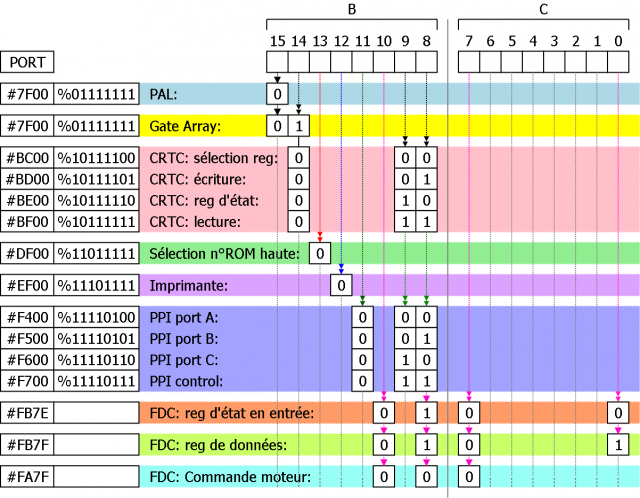

Iron avait fait un schéma assez intéressant que je vous partage.
Ca pourra donner une certaine idée de quel port peut être touché ou pas.
MessagePosté le: Mer 21 Mar - 22:36 (2018)    Sujet du message: routine clavier rapide Répondre en citant
Excellent le schéma Smile

Excellent le schéma
En effet, le schéma présente très bien les choses
Il ne reste plus qu'à le compléter avec toutes les adresses i/o connues.
Reste plus qu'à écrire un petit programme en basic ou tu renseignes un port BC, et qui t'indique en retour tous les périphériques concernés..
