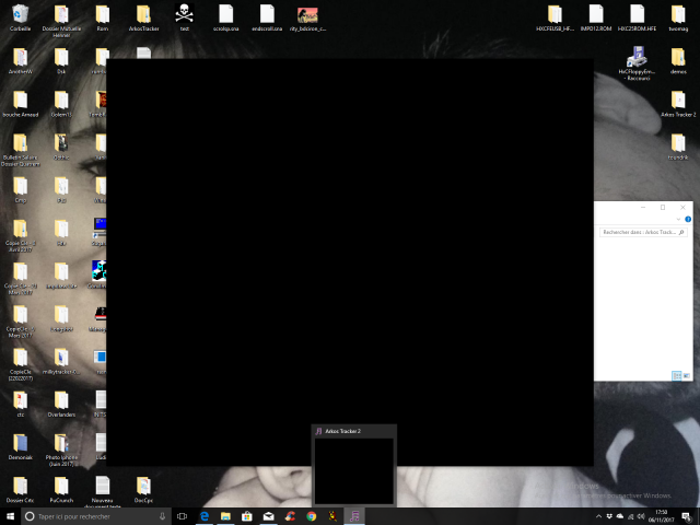

Malheureusement, je ne peux pas tester... écran noir sur mon pc Windows 10...

Oui j'ai lu & je t'ai d'ailleurs répondu sur le forum d'arkos...
Les .exe seuls distribué comme de cette manière ça peut parfois être "sensible & bloquant" côté antivirus...
Sans quoi, as tu testé de le lancer en mode administrateur voir en mode compatibilité (win7,8...) ?
Dès fois que...
MessagePosté le: Lun 6 Nov - 17:47 (2017)    Sujet du message: Arkos Tracker 2 Répondre en citant
Bien sûr que oui ^^
J'y avais pensé et l'ai déjà fait...

Ah, ptet une piste... concernant des drivers audio...
Lu ici : http://www.julien-nevo.com/arkostracker/index.php/troubleshooting/
Troubleshooting
I have a high latency on Windows, there is one second between pressing a key and hearing the sound!
This is related to your sound card and/or its drivers. Three possibilities:
  • In AT2, go to File>Setup>Audio, and decrease the “audio buffer size” as much as possible.
  • If it doesn’t work, try changing the audio device type at the top of the same window.
  • Still not better? You will have to install a low-latency driver. A good sound card should allow ASIO (you should have seen it in the audio device type), but if not, install the ASIO4All drivers. Don’t worry, it’s harmless. Once it is done, don’t forget to select this driver still in the audio device type list.
MessagePosté le: Lun 6 Nov - 18:47 (2017)    Sujet du message: Arkos Tracker 2 Répondre en citant
Je teste, au cas ou, j'aurais un peu de chance ^^
MessagePosté le: Lun 6 Nov - 18:54 (2017)    Sujet du message: Arkos Tracker 2 Répondre en citant
Ca ne change rien Sad

@ast : bad luck.
Un soucis de drivers ou d'activation de la bonne carte vidéo ptet ? (t'en aurais pas deux dans le PC, genre une intel & une nvidia/ati - catalyst)
J'avais des écrans noirs un peu du même style sur certains dev' d'applications WinPC quand j'activais pas la bonne...
Dès fois que...

@AST:j'ai le même soucis que toi avec un seven familial 32bits,mais sur mon pc seven pro 64bits le logiciel se lance sans problème
MessagePosté le: Jeu 30 Nov - 11:07 (2017)    Sujet du message: Arkos Tracker 2 Répondre en citant
Targhan m’a envoyé une version qui fonctionne. D’apres ce que j’ai compris ce serait OpenGL qui ferait merder l’affichage vidéo.
