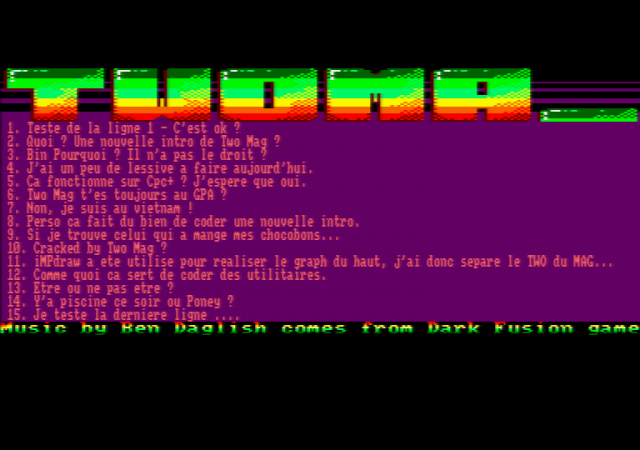

Cette fois-ci, le titre en dit long mais j'ai surtout décidé de vous conter l'histoire de cette intro, comment je m'y suis pris ainsi que les différentes phases d'évolution de celle-ci.
1er Contact avec Two Mag, le 13 Septembre 2017, par email. J'ai lu sur Amstrad.eu et Cpcrulez, qu'il cherche quelqu'un pour lui faire une nouvelle intro.
Comme j'ai du temps à perdre et que je ne sais pas quoi faire de mes journées (en ce moment), je me décide à le contacter.
Two Mag n'est pas en France, il n'est pas vraiment pressé et m'explique brièvement ce qu'il souhaiterait. Je relève le défi.
Je prends donc une idée ici et là et décide de tout poser sur papier, comme à mon habitude, afin d'avoir une idée simple de ce qu'il veut.
En vrac, je cite :
-3 Zones différentes avec 3 modes différents (mode 0, mode 2, mode 1)
-Des dots (au départ, il souhaitait un truc qui forme un logo "TwoMag" puis qui reparte....)
-Un effet à base de registre 2 du crtc (J'ai vite abandonné cette idée car je n'aime pas vraiment ça!)
-Des Rasters un peu partout.... etc
- N'utiliser que 16k de vidéo avec ou sans rupture (sans vaseline aussi!)
- Un scroll hard ou Soft.
Mais aussi :
-une intro qui ne soit pas trop gourmande en place mémoire !!!! Car Môssieu n'aime pas le gaspillage d'octets ! (Un vrai chieur, d'après ses dires, et je confirme)
Je me mets donc au boulot et lui propose quelques jour plus tard, un premier jet que nous allons "affiner", au fil des semaines.

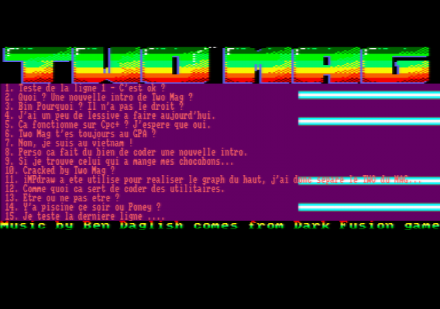

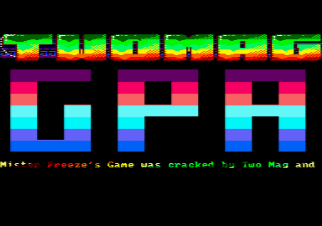

Voici donc la 1ère version que je lui ai proposé, nous l'appellerons v3a !

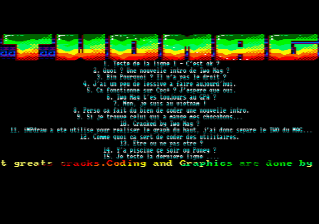

Puis, suite à nos échanges, la v3e fait sont apparition. La principale différence entre les 2 versions, c'est que Two Mag m'a demandé d'afficher le Logo lettre par lettre au lieu d'avoir un bandeau fixe...
Arrive ensuite la v3i qui comme le souhaitait notre cracker, propose un centrage de texte. Et oui, j'en ai parlé tout à l'heure, ça permet de gagner quelques octets dans le texte! Ahhhhh, mon "précieux" comme il dirait le bougre. J'en profite pour supprimer la musique, à sa demande, qui elle aussi prends un peu de place.

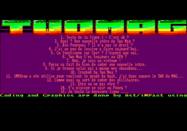

La v3k, offre donc, un changement de fond, puisque nous passons d'un violet au "tout noir", mais aussi, un élargissement de la zone d'affichage des dots que j'avais jusqu'alors cantonné à une zone plus petite. Désormais, ces fameux dots se baladent sur toute la surface du logo !
N'oublions pas non plus, le changement du raster du scroll qui passe maintenant en diagonal. Des rasters ont également été rajoutés pour l'affichage du texte en mode 2 (c'est plus coloré maintenant ?)

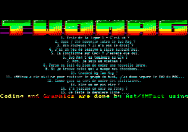

Dans la version v10L, j'en ai profité pour travaillé sur le graph, que j'ai ajouté à l'intro... Et oui, tout se calcule...
Suivie de très près par la version v10L7g (y'en a eu entre temps, vous inquiètez pas!).
Je vous la fait rapide. L'intro était finie mais, j'ai eu une  vision dans la nuit.... "J'ai fait un rêve"
Je me dis alors, et si je rajoutais, le temps d'afficher mon texte en mode 2, un logo en splitRaster (CPC au début, puis ça s'est vite transformé en GPA)
Je décide donc de jouer avec le Reg6 du Crtc afin d'éffacer/d'afficher le Logo en split dans le border (Reg 6=0 puis Reg6=val max pour l'affichage du texte).
J'ai d'ailleurs découvert, il y a peu que faire un split raster dans le border ne donnait pas le même résultat. Au départ, je pensais que cela venait de mon vieu CTM 644, qui avait pris une claque, mais, il apparaît de drôles de choses (cochonnes ou pas ?) pendant le changement de l'encre sur une même ligne. Faites l'essai, vous verrez !
Bien sûr, aucun émulateur n'émule le problème. Encore fallait-il le savoir.

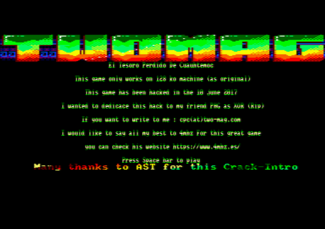

Laissez moi vous présenter maintenant la version finale (Aujourd'hui même) que nous nomerons "Bug19 (corrigé) & Bug19-2 (Corrigé)"

J'en profite pour vous poster un petit screenshot du travail effectué du début à la fin sur le Logo.

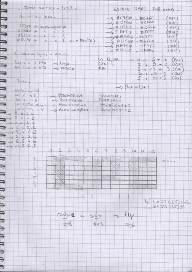

Pour terminer, je voudrais vous livrer les notes que j'ai écrite sur le cahier 21x29,7 spirale qui sert à tous mes projets, et dieu sait s'il y en a.
J'espère que vous apprécierez de découvrir les différentes phases d'élaboration de cette "petite" intro.
