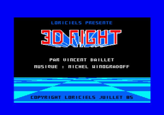

      ld hl,#c000 ; oh ! ca ressemble a l'adresse d'un écran de présentation 17 k
      ld de,#4000 ; Ici nous avons la longueur

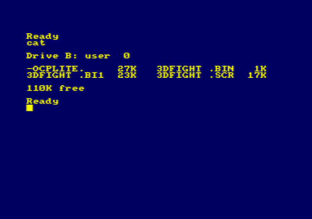

Si tout a bien fonctionné, vous devriez vous retrouver avec 3 fichiers "3D fight" créés sur le disk B.
On vérifie que tout a bien fonctionné en lançant la commande ->  run"3dfight.bin
Notez quand même que le Loader fonctionne aussi bien sur lecteur A que sur lecteur B. Il est aussi 100% compatible iMPdos donc compatible x-Mass !
