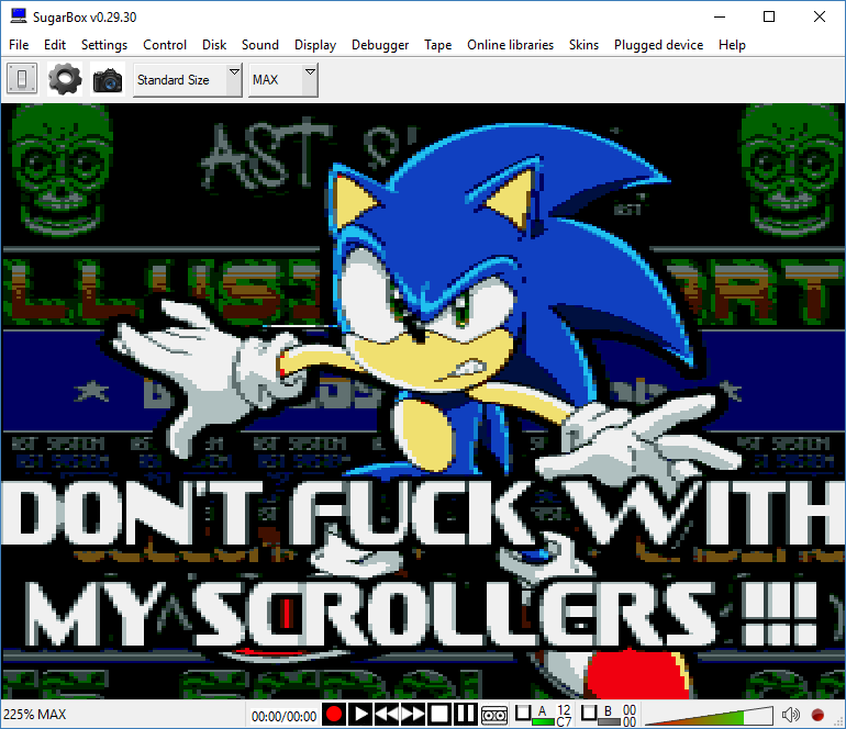

- Pour AST : Ta démo ne saccade plus sur le scrolling (mais n'est toujours pas correct sur l'affichage du haut)

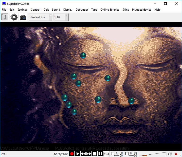

Version 0.29.72 :
- CRTC3 correcte, border compris
- Prehistorik II ne plante plus
- Les demos que j'ai trouvé semble fonctionner correctement

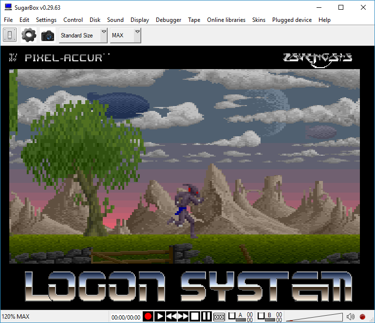

Version 0.29.63 :
- La CRTC3 passe entièrement, il subsiste quelques soucis sur la couleur du border. Le son est par contre bien pourri.
- Eerie forest fonctionne sans problèmes
- Ghost'n'Goblin de Golem13 (version 005a) semble fonctionner (au moins les 15 secondes ou je reste en vie)
- Préhistorik II est jouable ! Mais 15 secondes, après, ça crashe.
- Synergy demo fonctionne mieux (le scroller parait trop saccadé par contre)

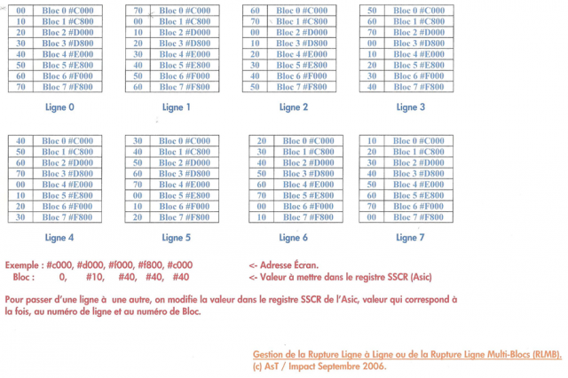

Quand tu lances la démo :
-Problème de gestion du reg SSCR (Soft Scroll Register) : Ca va être le plus gros de ton travail.

Effectivement, le SSCR va devoir être décortiqué....

Lone,
Je te file le document que j'avais fait à l'époque de la Synergy (Ca commence à faire) qui je l'espère pourra t'aider pour la gestion du reg SSCR.
A ce propos, il faudra d'ailleurs que je pense à mettre à jour ma Doc Cpc+...
