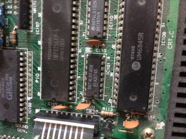

Anonymous a écrit:
est-il possible qu'il existe 2 type de Crtc 1 différents A & B.
Qu'est il indiqué sur les 2 circuits ?
il me détecte la Camembert Demo 4 de Ramlaid en crtc 3
Il faut déjà récupérer le test et voir comment il fait cette différence.
La même chose !
La photo vient du crtc qui merde.
Manifestement le même type de tests est affecté à la demo "tire au flan".

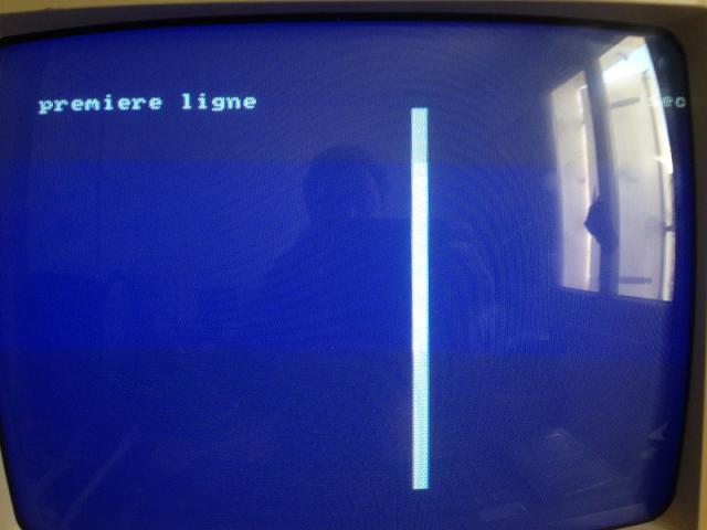

MessagePosté le: Ven 28 Juil - 10:41 (2017)    Sujet du message: Quelques infos sur le Crtc type 1 Répondre en citant
Anonymous a écrit:
J'ai un Crtc 1 et je viens de m'apercevoir que l'Overflow du registre 1 ne fonctionnait pas comme il se doit sur cette bécane.
Ca veut dire quoi, "ne fonctionne pas comme il se doit". Quel résultat ?
mode 1: print "premiere ligne":print "seconde ligne":out &bc00,1:out &bd00,&40
Ca donne quoi ?
Ca donne ça :
C'est cradoc!
Et en le nettoyant un peu  ? Shocked
Si il est détecté comme un type 3 (asic) il faudrait savoir pourquoi...
Donc récupérer le test.
(Il doit quand même être bien pourri ce test pour prendre l'asic comme crtc en désespoir de cause...)
Overflow r1 -> reset!
En assembleur sans interruption aussi ???
Messages: 2 702
Point(s): 92
MessagePosté le: Ven 28 Juil - 13:22 (2017)    Sujet du message: Quelques infos sur le Crtc type 1 Répondre en citant
C'est cradoc!
Oui c'est crado ! Il n'avait jamais été démonté, c'est chose faite. il est nettoyé maintenant Smile

R7=2 -> Adr recopiée #c0A0
etc
Pour la petite explication, je suppose que ce bug est dû à la proprièté du crtc 1 qui ne peut changer l'OffseT que lorsque le compteur du Reg4 est égal à 0.
L'adresse vidéo ne pourra donc jamais être identique à celle des 8 premières lignes. (A moins que l'on me prouve le contraire!)
Comme si cela n'était déjà pas assez compliqué, veuillez noter également que l'adresse de la partie recopiée dépends aussi des interruptions ou plus particulièrement du mode d'interruption utilisé (IM2, IM1, NMI...etc)
Un mot sur les splits border qui comme vous le savez peut-être déjà s'active en jonglant avec le Reg8 (0:off et #30:on) sur tous les crtcs, sauf le 1.
En effet, sur Crtc 1, il faudra jongler avec les valeurs du reg 6 (0 : off et #30: on). Notez bien qu'on ne pourra également jamais adresser les 8 premières lignes de l'écran, et ce simplement car le border s'active une fois que c4=0 (compteur interne du registre 4).
J'espère que j'aurais éclairé vos petites têtes blondes sur ce phénomène.
