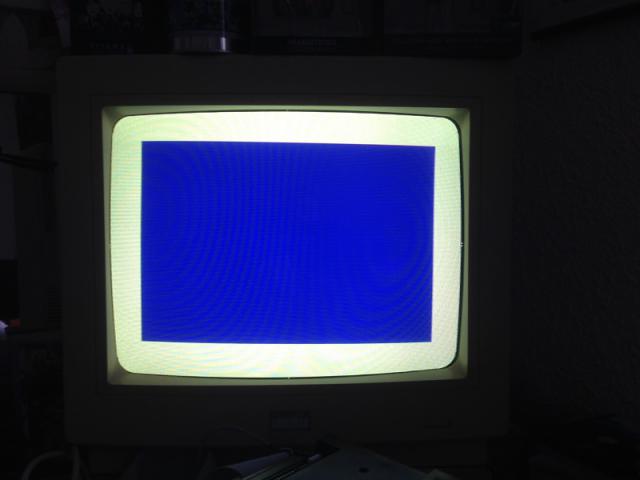

Résultat avec le code en #9001 :
Ecran avec border Jaune Smile

MessagePosté le: Mer 26 Juil - 19:31 (2017)    Sujet du message: Amstrad Plus et Acquittements Interruptions Répondre en citant
même punition ! Border yellow.

MessagePosté le: Mer 26 Juil - 19:48 (2017)    Sujet du message: Amstrad Plus et Acquittements Interruptions Répondre en citant
I'm BLUE.... da dou dim da dou dam....

MessagePosté le: Mer 26 Juil - 20:26 (2017)    Sujet du message: Amstrad Plus et Acquittements Interruptions Répondre en citant
Ca va devenir plus compliqué.
Le problème (lorsque A13=0) peut venir de plusieurs choses :
* du nombre de nop de l'instruction
* de ce que fait l'instruction sur le bus.
Pour éliminer le retard de l'interruption, il faut faire en sorte que l'interruption survienne sur le dernier nop de l'instruction.
Pour faire ça :
* tu dois virer les 4 nop après le label "ouf"
* mettre nbnopinst à 1
* laisser add a,(ix+1)
Si l'écran vire jaune, c'est le retard qui est en jeu.
Mais si c'est bleu, alors c'est lié à l'instruction elle-même...
