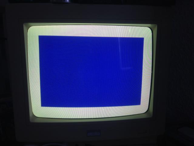

MessagePosté le: Mer 26 Juil - 16:42 (2017)    Sujet du message: Amstrad Plus et Acquittements Interruptions Répondre en citant
Avec le code suivant, je pensais qu'on devait tout avoir en bleu ou tout avoir en jaune.
Or Roud obtient du bleu sur la 2ème interruption de manière stable et toutes les autres en jaune (voir écran sur cpcwiki page 9)
Obtiens tu  la même chose ?

MessagePosté le: Mer 26 Juil - 16:48 (2017)    Sujet du message: Amstrad Plus et Acquittements Interruptions Répondre en citant
Voici le résultat:
Border Jaune !
Edit
Même résultat sur le Cpc Plus de Cmp!

MessagePosté le: Mer 26 Juil - 16:59 (2017)    Sujet du message: Amstrad Plus et Acquittements Interruptions Répondre en citant
C'est plutôt bizarre car Roud vient d'écrire sur CpcWiki que ça fait la même chose sur ses autres CPC (voir écran page 10 du post sur CpcWiki)
Ce qui est bizarre sur sa photo, c'est que le fond est noir, alors que je n'ai pas touché à cette couleur.
Roud ? WTF?
Bref, on est bien avec le bit 13=0, mais avec no bug, ce qui me parait bien plus cohérent.
Messages: 2 112
MessagePosté le: Mer 26 Juil - 17:17 (2017)    Sujet du message: Amstrad Plus et Acquittements Interruptions Répondre en citant
Pour ma part, sur mes 2 cpcs, ça donne bien le même résultat, je confirme!

 Longshot, n'oublie pas que j'exécute une cartouche, par défaut tout est noir non?
J'imagine en effet que c'est le basic qui met le fond bleu Very Happy
En l'état, je suppose que lorsque le bit 13 est à 0, il faut peut-être aussi que le bit 0 soit à 0 pour que ça bug
Car il est possible que la 2ème interruption survienne un nop avant ou après, et donc on est sur une adresse paire ou impaire.
