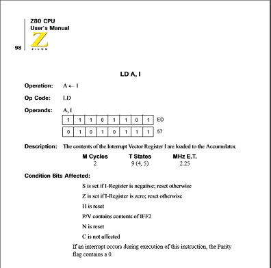

Par contre, tu savais qu'un LD A,I changeait les flags?
MessagePosté le: Mar 25 Juil - 13:24 (2017)    Sujet du message: Publicité
Messages: 2 112
MessagePosté le: Mar 25 Juil - 13:29 (2017)    Sujet du message: Amstrad Plus et Acquittements Interruptions Répondre en citant
 J'avoue que je n'en savais rien. J'utilisais souvent ce registre pour sauver mon reg de compteur afin d'éviter les push & pop.

Quels flags sont touchés ?
Edit : Réponse

Il n'y pas que LD A,I qui permet de "récupérer" IFF2 dans les flags. Il y aussi LD A,R
D'ailleurs, pour une petite boucle de 42 fois sur elle-même tu peux écrire ça :  Razz
    DI
    LD A,3
    LD R,A
LOUPE
    LD A,R
    JR NZ,LOUPE
Après selon la boucle que tu veux faire, il faut adapter la valeur initiale de A en fonction des opcodes utiles de la boucle...
