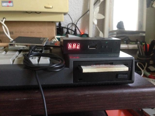

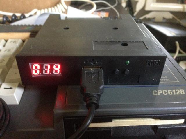

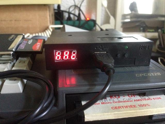

Une fois, tout ceci connecté au Cpc, vous devriez avoir cela.
La Clé Usb n'est pas encore connectée, le lecteur affiche hXc en rouge.

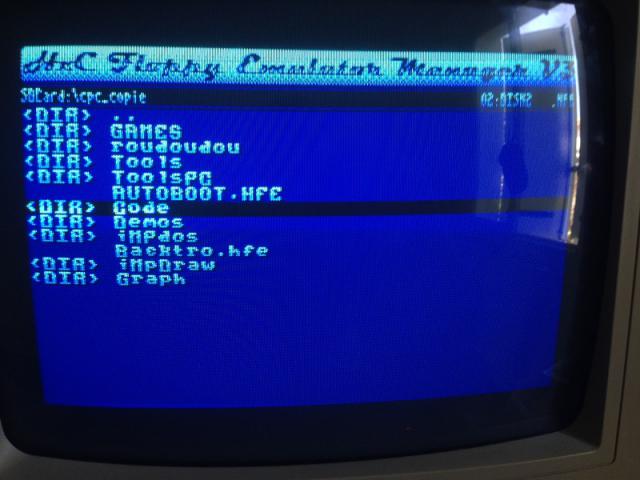

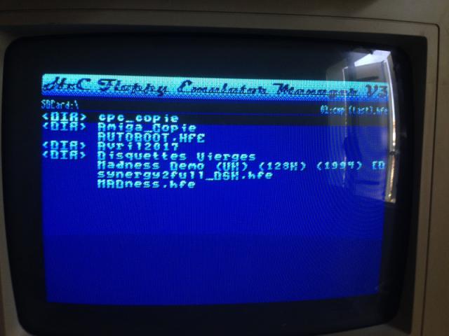

Il vous faudra également copier à la racine les fichiers contenus dans Hxc-Floppy-EmulatorManager. Au démarrage, le lecteur bootera sur ces fichiers. C'est ce qui va déterminer que le lecteur travaille sur un Cpc, et aussi permettre de lancer le fichier rom Hxc avec lequel vous pourrez "mounter" vos disquettes, 0 à 15, le disc 000 étant réservée pour la rom Hxc Cpc.
Une fois, vos fichiers "mountés", vous devriez obtenir ceci.
0xx si tout s'est bien passé

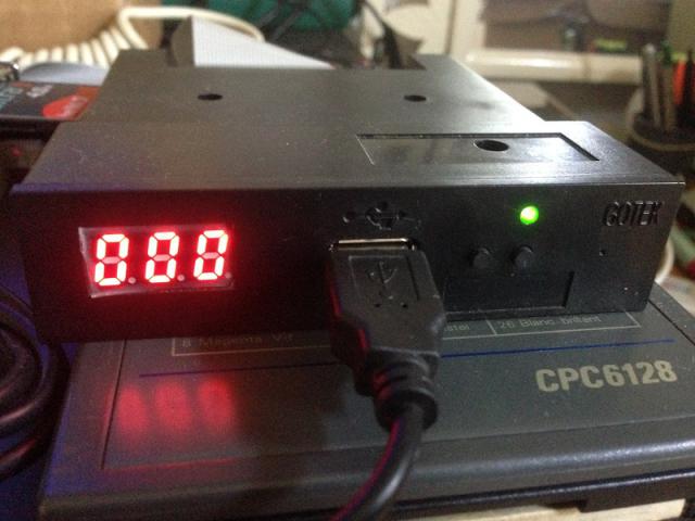

Si tout ne s'est pas bien déroulé, vous devriez retomber sur cela.
Le lecteur affiche HxC, il manque soit les fichiers manager, soit les fichiers hfe n'ont pas été "mountés" et sauvegardés.

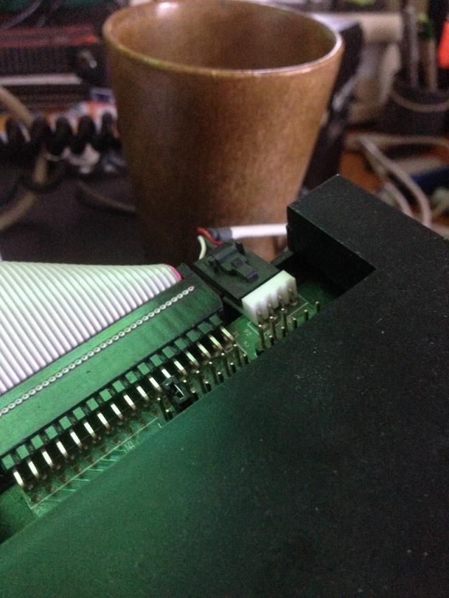

Il est important de bien positionner ses jumpers sur le bon lecteur
Dans cet exemple, le jumper est positionné pour être le lecteur B. Si nous voulions qu'il soit le lecteur A, il faudrait qu'il soit situé juste avant.

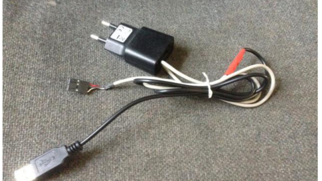

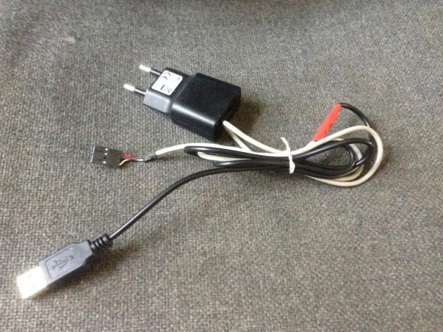

Je vous parlais également du montage d'un câble d'alimentation facile. Je vous rappelle donc que le lecteur est alimenté en 5v et pas en 12 volts comme sur le lecteur 3p d'un cpc old.
Je me suis alors dit qu'il serait intéressant de pouvoir alimenter le lecteur via un câble usb, comme sur nos téléphones portables.
Je me suis donc mis au travail et j'ai réalisé ceci assez facilement.
Tout le monde peut en faire autant, et c'est "presque" gratuit ! Seuls, les fils rouge et noir sont branchés.

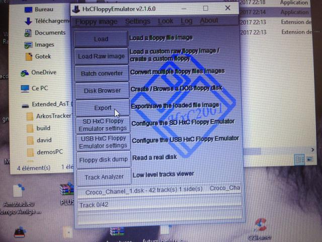

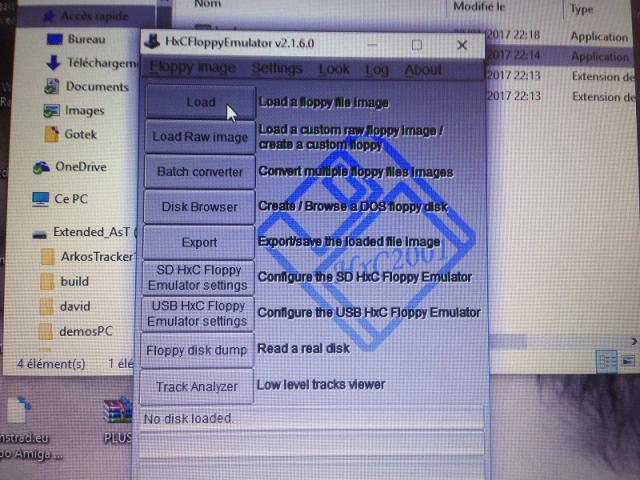

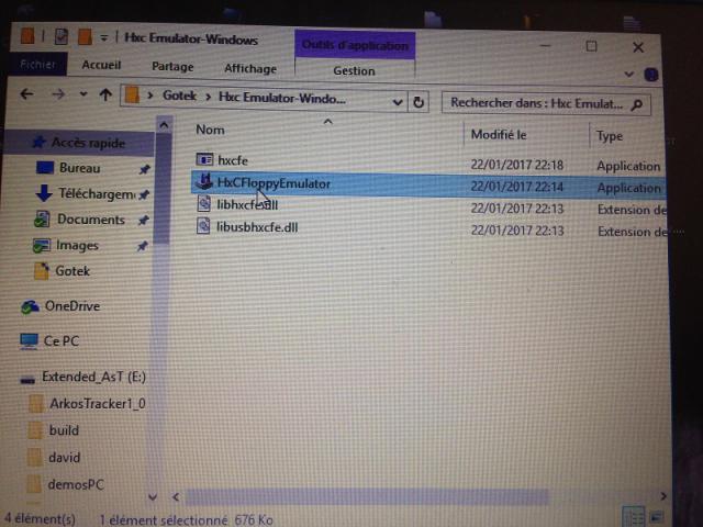

1. Lancer la Hxc Emulator Windows

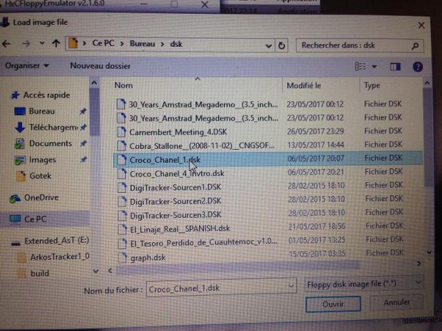

2. On appuie sur Load afin de sélectionner le fichier à convertir
3. On sélectionne le fichier Dsk à convertir

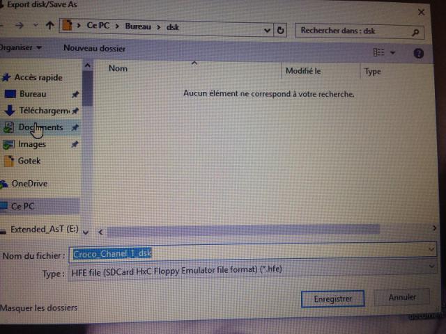

4. On exporte le fichier selectionné
5. On choisi bien l'extension Hfe pour convertir le dsk et on sauvegarde.
Il ne reste plus qu'à copier le fichier hfe créé sur votre clé usb dans le répertoire Cpc (ou un autre), si vous l'avez crée.

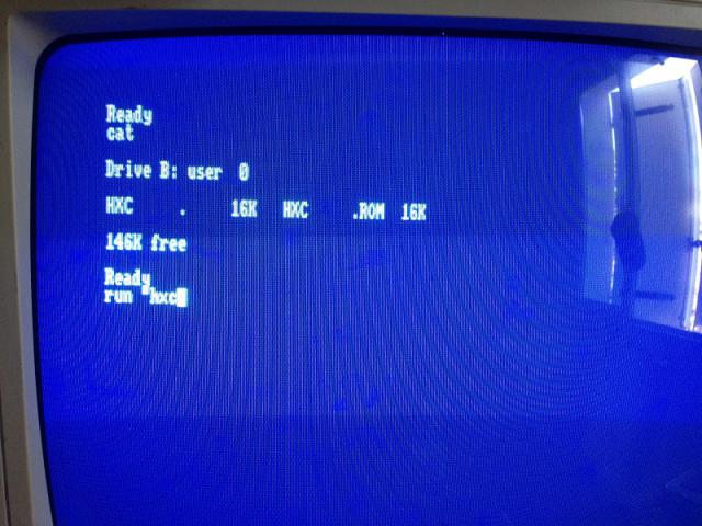

2. Lancer le logiciel après un joli "cat", un simple run"hxc
3. Nous voici dans l'interface
4. On utilise les touches fléchées et entrée pour valider.
Control+Gauche/Droite pour selectionner le slot destination en haut à droite

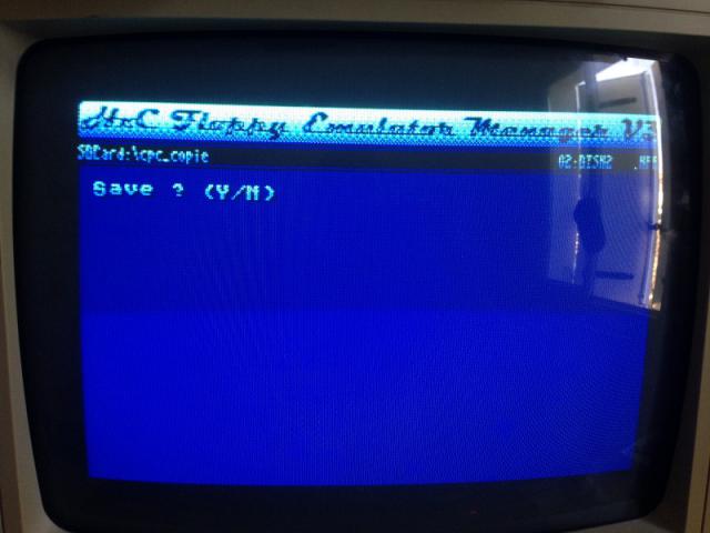

5. Une fois tous les fichiers HFE "mountés", on appuie sur Esc pour quitter et on sauve !
5. On appuie sur Esc pour sortir et on oublie pas de sauvegarder la/les modification(s).
Il suffit maintenant de selectionner les disquettes mountés via les boutons gauche/droite situés sur la façade de votre lecteur, puis "Cat"

David tu dis "ancer le logiciel après un joli "cat", un simple run"hxc"
si je n'ai pas de lecteur de D7, mais uniquement le hcx, je fais comment ?
pas tout compris
MessagePosté le: Lun 24 Juil - 14:28 (2017)    Sujet du message: Première Mise en route d'un lecteur Hxc ou Gotek Répondre en citant
En gros, le logiciel hxc sera installé sur la plage 000 du Gotek.
Donc :
|b
Puis,
Run"hxc
MessagePosté le: Mar 31 Oct - 22:11 (2017)    Sujet du message: Première Mise en route d'un lecteur Hxc ou Gotek Répondre en citant
Petit conseil du jour, concernant le branchement d'un lecteur Gotek...
Je recommande grandement un système d'alimentation externe plutôt qu'une alimentation qui vienne piquer le jus sur l'écran.
En effet ca affaiblit considérablement la durée de vie de votre écran.
Croyez moi !!! Je viens d'en claquer un...
Messages: 180
MessagePosté le: Mar 31 Oct - 23:14 (2017)    Sujet du message: Première Mise en route d'un lecteur Hxc ou Gotek Répondre en citant
Ah merde Sad je m’en doutais un peu. On en avait parlé chez toi.
MessagePosté le: Mar 31 Oct - 23:34 (2017)    Sujet du message: Première Mise en route d'un lecteur Hxc ou Gotek Répondre en citant
Je confirme ! Du coup j'ai rebranché mon cable d'alim usb bricolé.

MessagePosté le: Dim 20 Mai - 12:45 (2018)    Sujet du message: Première Mise en route d'un lecteur Hxc ou Gotek Répondre en citant
Pour l'alim, comme précisé dans le Tito, j'ai fabriqué mon propre cable avec un vieux cable USB !!
