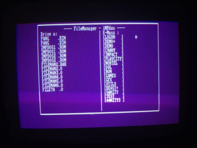

J'ai commencé aujourd'hui, suite à un conseil de Cmp, un File Manager pour iMPdos. Celui ci nous permettra le transfert facile du drive A ou B vers la X-Mass et vice et versa, via les commandes existantes de iMPdos., ceci en plus des rsx de copies déjà existantes.

Et donc tu t'es dit, je vais mettre les captures d'écran à l'envers, pour intéresser du monde (ou leur filer le torticoli) Mr. Green
MessagePosté le: Mar 8 Aoû - 15:18 (2017)    Sujet du message: iMPdos - Public Edition Répondre en citant
Euh... elles sont à l'endroit !
Messages: 180
MessagePosté le: Mar 8 Aoû - 15:26 (2017)    Sujet du message: iMPdos - Public Edition Répondre en citant
Non elles sont à l'envers ^^

MessagePosté le: Dim 13 Aoû - 23:15 (2017)    Sujet du message: iMPdos - Public Edition Répondre en citant
Vous aviez raison, conclusion, j'ai remis à l'endroit ! Okay

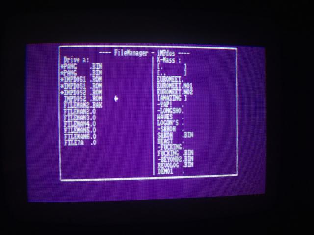

Du coup, j'en profite pour vous poster la suite du "FileManager"
Je lance FileManager, il m'affiche tout le contenu du drive A ou B. Je vais récupérer tous les noms des fichiers directement en lisant les premières pistes... A droite, vous avez le contenu de la x-Mass. Les fichiers entre "[xxxxxxxx]" sont des répertoires.
Je choisi le répertoire LOGON. Les fichiers à gauche, précédés d'un wildcard "*" seront copiés sur la x-Mass!
Voici un petit récapitulatif des touches :
Esc : Escape
Up, Down, Left, Right : permet de circuler dans les différentes zones.
Return : Sélectionne/Désélectionne les fichiers à copier - Entre dans un répertoire
Espace : Lance la copie des fichiers sélectionnés.
Ca avance plutôt bien... Reste encore du boulot !
