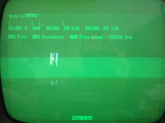

iMPdos - Journal de bord du capitaine 14/03/18
Je travaille actuellement sur la compatibilité du couple Orgams/iMPdos et j'avoue avancer plutôt bien.
Voici pour preuve, les avancées que j'ai réalisé... avec explications, bien sur !

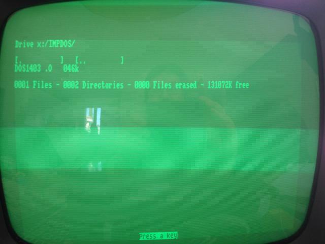

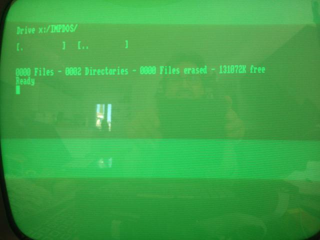

Je crée un répertoire vierge "IMPDOS" pour y sauvegarder mes sources.

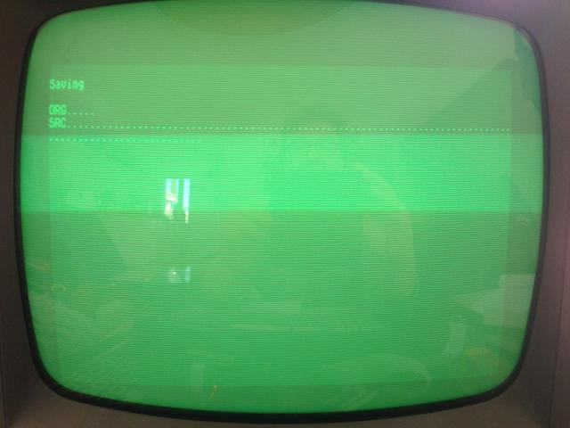

Je sauve mon source sous le nom "DOS1403.O" dans le répertoire.
J'affiche le répertoire pour voir si tout s'est bien déroulé.

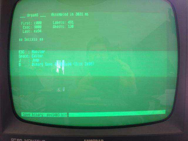

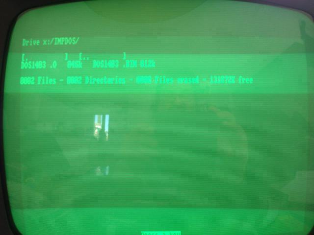

J'assemble le source puis je sauve un fichier binaire "DOS1403.BIN"
Je contrôle que tout s'est bien déroulé en affichant le directory.

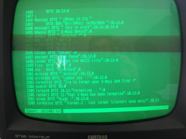

J'exporte le fichier au format ascii.
Encore un fois, j'affiche le directory pour vérifier le bon déroulement de la chose.
En bref, un petit récapitulatif est nécessaire, on peut maintenant :
- Load/Save Fichier source Orgams (.o)
- Save Fichier assembler binaire (.bin)
- Exporter un bloc ou tout le code source (.txt)
- Importer un fichier Dams et le convertir au format Orgams
... Il manque donc : importer un ascii, donc le fichier .txt généré plus haut! ...
Il faudra donc régler cela dans le vecteur #bc80, quelques petits ajustements en fait.
