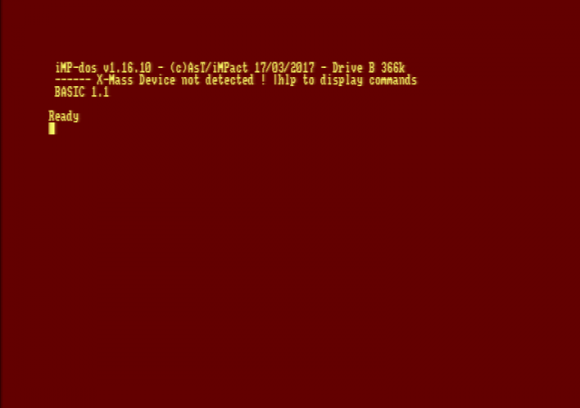

Je commence ici un nouveau Topic consacré à iMPdos. Comme j'ai prévu de sortir celui-ci incessamment sous peu, je préfère faire comme cela.
Tous vos tests, et vos bugs reports sont les bienvenues.
Qu'est ce que iMPdos ?
Pour commencer, disons qu'iMPdos est un système permettant de gérer le Fat16 sur une mémoire de masse et tout ce que cela comporte.
De nouvelles commandes (disponible en Rsx) sont à votre disposition.
iMPdos est une Rom. Cela signifie que vous devez posséder un RomBoard pour l'utiliser, mais pas que.
Pour se faire, récapitulons ce que vous devez donc avoir en votre possession :
- X-Mem ou une carte qui gère à la fois Rom/Ram
- X-Mass, très utile car c'est la mémoire de masse gérée par iMPdos
- Un Cpc, 464, 664, 6128 Old ou Plus.
Aucun besoin d'AmsDos pour utiliser la ROM. Cela signifie qu'un Cpc 464 sans lecteur de disquettes peut l'utiliser...
iMPdos ne fonctionne pas sur WinApe ou tout autre émulateur, donc inutile de me demander une quelconque modification en ce sens, cela n'aurait aucun intérêt.
Il reste encore un long chemin afin que cette Rom soit terminée. Par exemple, je travaille actuellement sur une routine de lecture/écriture des fichiers ascii sur la X-Mass, ce qui devrait permettre, à terme, l'utilisation de logiciels comme OrgAms, l'assembleur sur lequel a été programmée cette Rom. D'autre part, dans un futur proche, je souhaite ajouter à iMPdraw, la possibilité de sauvegarder/lire ses fichiers sur la X-Mass.

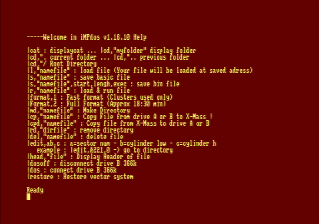

-Création d'une nouvelle RSX ùdiff, suggèrée par Madram qui permet la comparaison du fichier copié au fichier source.
-ùhead,"Filename" a été grandement améliorée. En effet, elle permettait de base d'afficher, le type de fichier (bas, bin, ascii), l'adresse de départ, la longueur du fichier ainsi que l'execution de celui-ci.
J'ai ajouté à celà, le secteur de départ où est stocké le fichier ainsi que le nombre de secteurs qui le compose.
Notez que cela reste très interressant avec la commande ùedit.

-Ajout de l'instruction |diff,"filename" très chère à MadRam,
qui a pour objectif de comparer le fichier "filename" issu du
disque courant (A ou B) avec celui copié sur la x-mass.
Si TOUT se passe bien et qu'aucune différence n'existe entre
Les 2 fichiers, tout va pour le mieux dans le meilleur des mondes.
Dans le cas contraire, un message d'erreur est affiché avec l'adresse
à partir de laquelle l'erreur a été détectée.
Vous avez tout compris ?
