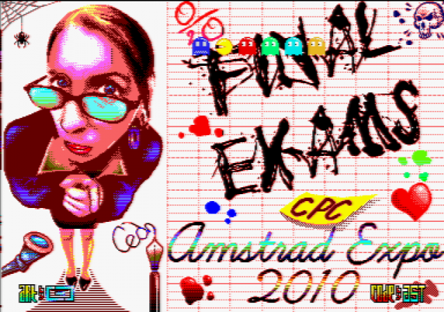

Si vous lancez la demo sus-citée, sur votre Cpc Plus, vous aurez droit à cela.
