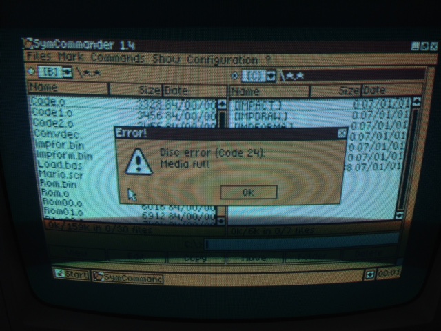

Je viens d'avoir un curieux bug. J'ai installé dans d'autres répertoires des fichiers avec SYMBOS, il m'a affiché une erreur lors de la copie des fichiers et a, j'ai l'impression, réécrit sur les anciens...
Conclusion, plantage de certain fichier qui "loadaient" et "runnaient" parfaitement!
