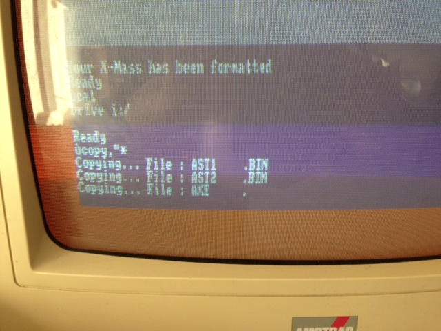

MessagePosté le: Mar 22 Mar - 18:39 (2016)    Sujet du message: ***** Initiation à la X-Mass Répondre en citant
Voici en exclusivité intergalactique, la commande ùcopy,"* qui vous permet de copier tous les fichiers présents sur le drive a/b sur la x-Mass.
