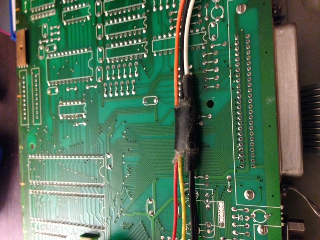

Ca faisait longtemps que je vous en avais parlé. J'ai décidé aujourd'hui de vous montrer la marche à suivre pour brancher correctement son Gotek en drive B, sur un Amstrad Plus.
Qu'est-ce que m'a motivé, me direz-vous ? J'ai posté sur Cpc Rulez et sur le site de Jeff, une question liée à un problème que j'avais avec mon Gotek. Je n'ai d'ailleurs eu aucune solution viable de proposée, ce qui m'ennuie un peu, je ne vous le cache pas, mais là n'est pas le sujet.
Jegougou m'a ensuite demandé comment j'avais relié et alimenté mon lecteur, une fois branché.... J'ai donc démonté mon ordi et pris quelques photos qui illustrent très bien comment procéder.
Bref, entrons dans le vif du sujet.
Voilà donc la bête une fois tout bien connecté... et ça fonctionne ?
Voici la carte mère du Cpc Plus. Vous remarquez donc que je me suis ponté sur l'alimentation du lecteur 3p interne. Oui, je sais, les soudures sont merdiques, mais ça n'a jamais empêcher le lecteur 3p1/2 qui était alimenté par ce biais depuis les années 2000 de fonctionner correctement. La preuve, aujourd'hui j'utilise toujous la même alimentation pour mon lecteur Gotek, ainsi qu'un cable tout frais fait par TotO pour le connecter sur le port réservé aux lecteurs externes.

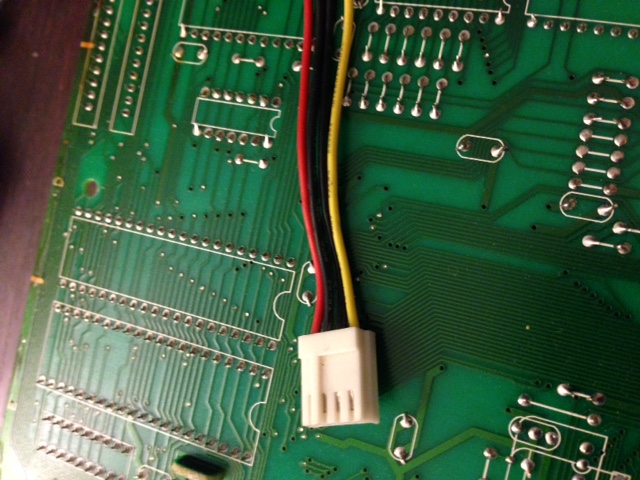

Une fois les 3 cables soudés sur la carte mère, j'utilise un cable d'alimentation de lecteur de disquette récupéré sur un vieu Pc que j'associe aux 3 cables que je viens de tirer préalablement.
Les 2 fils noir du cable d'alimentation sur le fil noir soudé, le rouge sur le orange, et le blanc sur le jaune.....
Et voilà, le tour est joué, voici mon cable d'alimentation, fraîchement branché.
