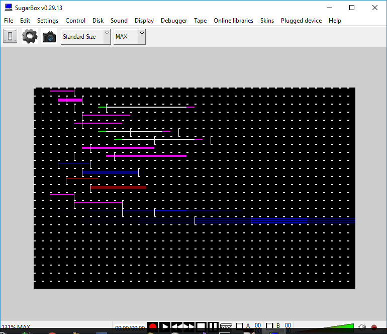

Bon, Lone, en attendant, j'ai posté une cartouche sur le topic cpcwiki du test ACID pour les CPC
Le principe est de faire des split-rasters avec l'ASIC à partir de différentes instructions et de voir à quel moment la couleur est effectivement changée
Bien évidemment, le test est à lancer sur un vrai CPC pour avoir les bons timings
Winape, marques calées sur début/fin d'instruction qui modifie la couleur (parfois celle qui active, parfois celle qui désactive, l'important c'est le marqueur de fin rapport au changement de couleur)
Vrai CPC sur une télé (image un peu cracra, si t'as pas de CPC+ je peux amélioré la qualité)

MessagePosté le: Jeu 3 Aoû - 23:46 (2017)    Sujet du message: Mise a jour de l'emulateur SugarBox Répondre en citant
Premier résultat (j'ai corrigé une coquille dans mon coeur Z80 dans l'opcode EX (SP), HL, qui me faisait copier L avant H dans la pile - invisible dans tous les test précédents que je connaissait, mis en évidence ici)
C'est pas trop mal au vu du vrai CPC Plus, mais on voit quand même un paquet d'inexactitudes (comme les pointillés blancs qui me paraissent beaucoup trop court, par exemple)
