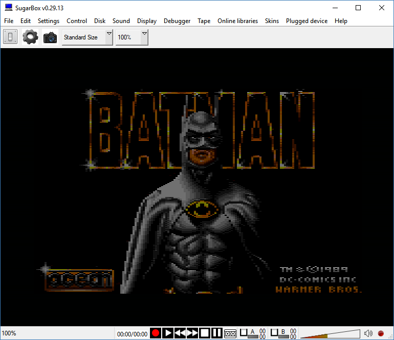

MessagePosté le: Dim 30 Juil - 23:59 (2017)    Sujet du message: Mise a jour de l'emulateur SugarBox Répondre en citant
SSR ? Qu'est ce que c'est ??
Ca progresse doucement, je suis en train de coder la palette du plus.
Pas d'emballement, c'est vraiment un début (d'ailleurs, je n'ai aucune comparaison possible, je n'ai pas de plus. Le seul que j'ai est chez mes parents, et même pas sur qu'il fonctionne...)
Pour vous faire un topo :
- La gestion de la mémoire et des cartouches (CPR) : Codé
- Délockage / relockage : Codé
- Gestion des registres de l'ASIC mappés : Codé (lecture / écriture, mais sans les cas particuliers)
- La palette : Codé (mais ça ne marche pas correctement tout le temps
Reste à faire :
- Sprite hard
- Split
- Raster interrupts
- Scroll hard
- DMA
- Corriger les bugs (les miens)
- Ajouter les différences spécifiques au plus
Bref, de quoi m'occuper un moment !
