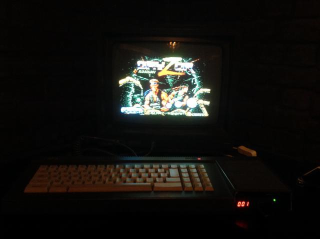

Ca y'est ça fonctionne, en fait la version Mac OS du logiciels pour convertir, ne fonctionne pas bien, la version windows sous crossover c'est parfait ! j'ai pu lancer gryzor !!!

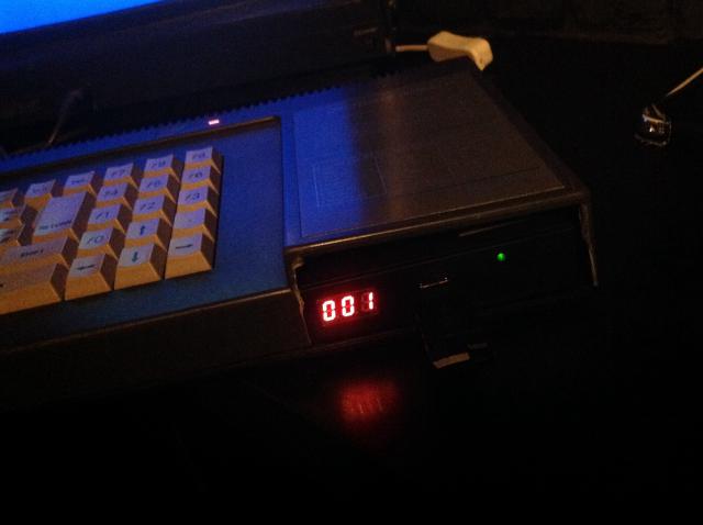

Donc une fois la Gotek reçu avec la nappe modifié et inversé l'alimentation du lecteur de disquette en inversant le fils rouge et orange afin d'avoir du 5V au bon endroit, ca donne ca
zisquier
Inscrit le: 18 Juin 2015
Messages: 42
Localisation: Caen
MessagePosté le: Mer 3 Fév - 01:36 (2016)    Sujet du message: Gotek Floppy Emulator Répondre en citant
de plus près

MessagePosté le: Mer 3 Fév - 01:39 (2016)    Sujet du message: Gotek Floppy Emulator Répondre en citant
encore plus près une fois installé dans le cpc et revissé

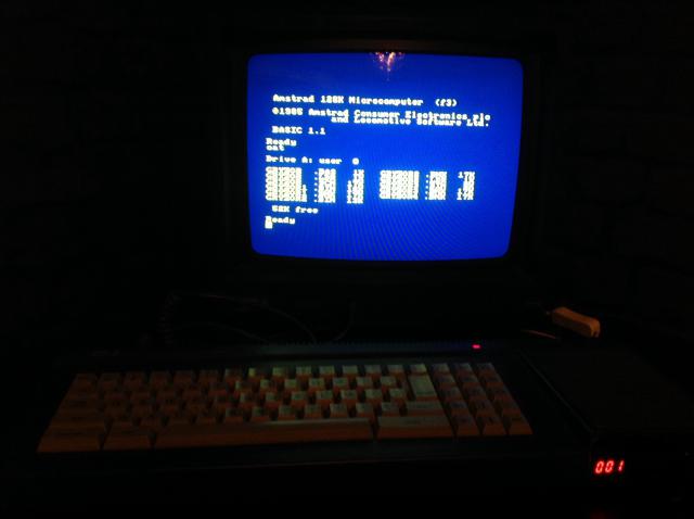

MessagePosté le: Mer 3 Fév - 01:43 (2016)    Sujet du message: Gotek Floppy Emulator Répondre en citant
une fois dans l'interface hxc je me suis retrouvé avec un 001, un cat et hop !
MessagePosté le: Mer 3 Fév - 10:34 (2016)    Sujet du message: Gotek Floppy Emulator Répondre en citant
Très belle installation ! J'aime bien ton explication et la présentation pas à pas...

MessagePosté le: Mer 3 Fév - 12:01 (2016)    Sujet du message: Gotek Floppy Emulator Répondre en citant
tu voulais dire "tous les jeux", non ?
Pour le trou c'est normal, le Gotek est plus bas qu'un lecteur 3p Cpc... Il faudra mettre une plaque pour cacher ^^
