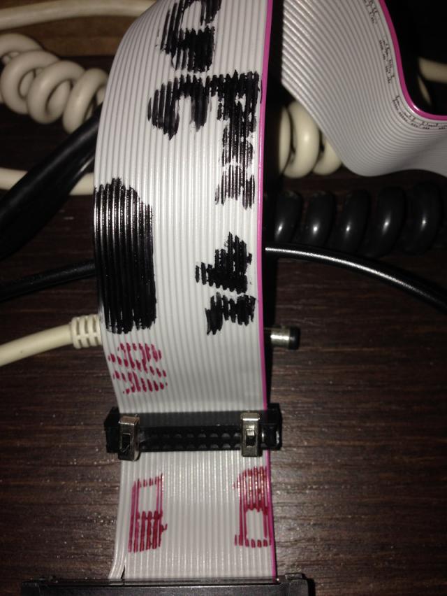

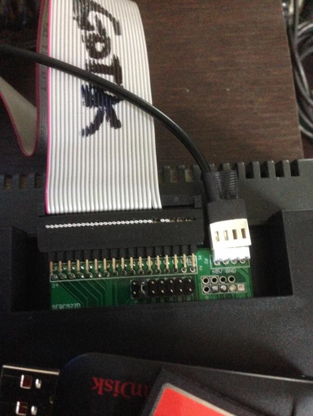

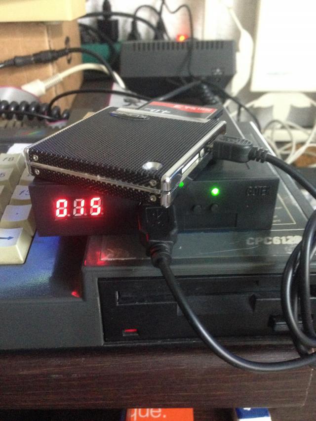

Pour Gothic, je viens juste de recevoir le lecteur et comme je le pensais, les câbles étaient mal branchés.
J'ai donc "tagué" un peu le câble en nappe afin qu'il puisse tout rebrancher dans le bon sens.
Cable allant sur le Cpc. La partie en rouge montre la postion des interrupteurs.
Cette partie se branche sur le Gotek (en haut)
Une fois mounté, le lecteur ne reste plus bloqué sur 000
Bonne nouvelle pour toi ! Tout fonctionne !!!
