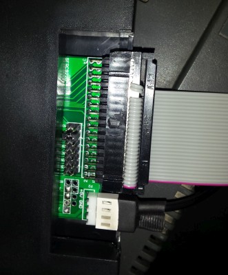

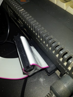

Et voilà, je suis bloqué. Ai-je bien branché la bête sur l'amstrad ?, ai-je bien mis le cavalier ? les nappes ?
La nappe est branchée sur le Gotek le fil rouge du coté gauche, à l'opposé de l'alim.
J'ai essaye le cavalier sur M0 et S1.

As-tu déjà lu Première mise en route d'un lecteur Gotek ?
Tout est expliqué dedans !!!
Sinon, oui pour mettre le Gotek en lecteur B, il faut que le jumper soit sur "S1".
Disk missing peut aussi être la conséquence d'un cable en nappe branché à l'envers sur le lecteur.
Est-ce que sans clé Usb, le lecteur affiche Hxc ? Qu'affiche ton lecteur une fois la clé usb (formatée en fat32) insérée avec les fichiers copiés dessus ?
Poste nous une photo de ton lecteur branché, avec vue nappe, alim et cpc, merci!

J'ai remarque des switchs sur la nappe du coté de l'amstrad, J'ai essayé toutes les combinaisons... En vain.
Quand sur l'amstrad, je fait "|b", il me marque "disc missing", je fais "Cancel" et il s'affiche "bad command".
Quand j'inverse la nappe sur l'amstrad, il se bloque quand je fais "|b"
J'ai, même, essayé d'inverser la nappe vers le GOTEC, mais cela ne change rien.
